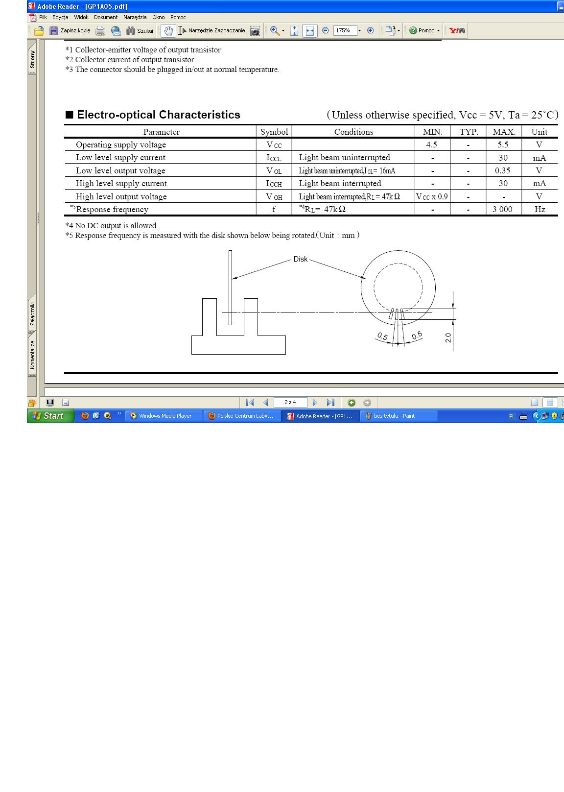

Witam mam problem z napisaniem programu do pomiaru prędkości obrotowej silnika impulsowego.Korzystam z LabView 8.5 i karty NI PCI6010.Sygnał do karty pomiarowej jest przesyłany z transoptora optycznego SHARP GP1A05.Z góry dziękuję za pomoc.

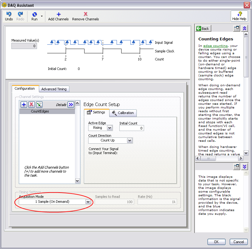

Witam.W załączniku przesyłam swojego VI do pomiaru prędkości obrotowej silnika impulsowego.Nie wiem tylko jak zrobić za każdym razem odejmowanie liczby impulsów od poprzedniej wartości aby otrzymać ilość impulsów w jednostce czasu. Z góry dziękuję za pomoc. Pozdrawiam.

Witaj
Całkiem nieźle, ale trochę nie do końca poprawnie.
Odczytujesz dwa razy wartość z licznika, zupełnie niepotrzebnie.
Dodatkowo DAQAssistant nie do końca poprawnie skonfigurowany. Powinno być 1 Sample (jak na obrazku poniżej), ponieważ mniemam, iż interesuje ciebie aktualna wartość licznika. Kod można zmodyfikować do takiego jak poniżej i powinien spełnić oczekiwane zadanie. Powyższy kod daje ci liczbę impulsów na sekundę. Jeszcze musisz to podzielić przez liczbę impulsów na obrót i będziesz miał ilość obrotów w ciągu sekundy.

Teraz program działa idealnie.Dziękuję bardzo za pomoc.Pozdrawiam.
