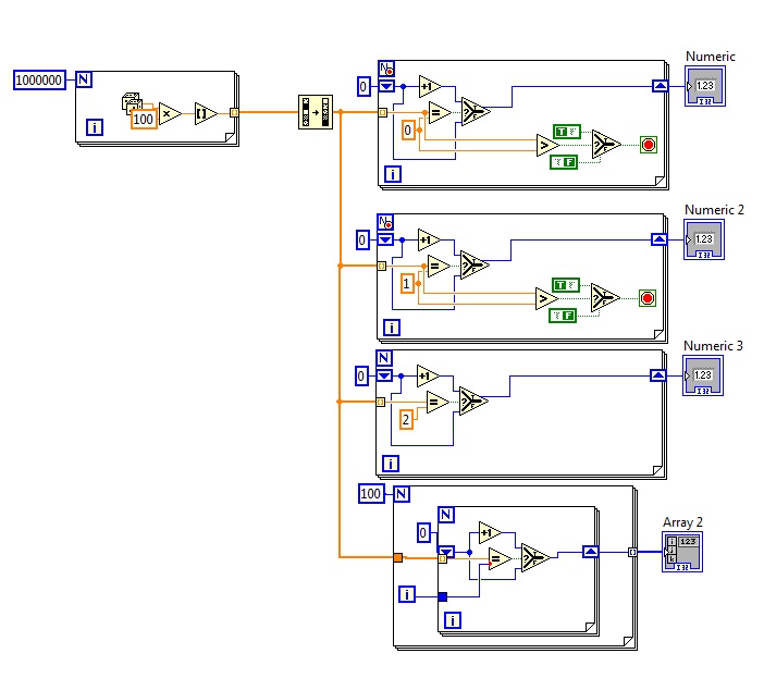

Posty: 850
Re: Grupowanie elementów tablicy - wydajność algorytmu.
Poniżej 2 podejścia - równoległe i kolejno (w pętli najniżej ... tam powinna być liczba 101, a nie 100 (moja pomyłka) w ilości iteracji pętli, bo inaczej zapominamy o sprawdzeniu ile razy wystąpi liczba 100)
W równoległych masz 2 opcje: z zatrzymywaniem pętli żeby nie sprawdzała wszystkich elementów tablicy lub bez ... poeksperymentuj, która opcja będzie najszybsza.
Na moim komputerze cały program widoczny na rysunku (z generacją liczb włącznie) wykonuje się ok 2s

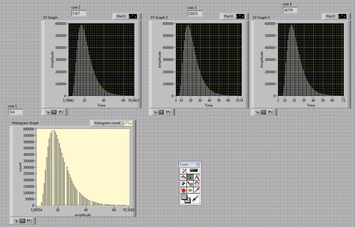

Pozwoliłem sobie porównać zaprezentowane metody dla tablicy o rozmiarze 10 mln.
Oto wyniki:
Najszybszy okazał się histogram zaproponowany przez Jogurta owocowego - pogrupowanie zajęło mu 0,314 s.
Drugie miejsce zajęła metoda Mariusha - 1,317 s.
Trzecie - metoda Smigi - 31,675 s.
Czwarte - druga metoda Jogurta - 36,779 s.
Zapewne mój prymitywny i zasobożerny algorytm liczyłby to do jutra...
Jak to dobrze poradzić się czasami kogoś mądrzejszego... :)
Mam jednak jedną uwagę do histogramu: otóż jeżeli nie wiem dokładnie ile różnych wartości zawiera moja tablica, to bywa, że, niektóre przedziały w histogramie okazują się być puste, co widać na załączonym obrazku. Jak podałem zbyt mało przedziałów, to bywało, że sumował niektóre z nich.
Czy ktoś wie jak temu zaradzić?
Fajfi
jogurt_owocowy
Posty: 1317
Post autor: jogurt_owocowy »
chcę policzyć ile razy w tablicy występuje 0, 1, 2 itd. aż do 100.
Wtedy ustawiasz argumenty funkcji General Histogram następująco:
max: 100
min: 0
# bins: 101 (bo tyle jest różnych wartości, które chcesz zliczać).
