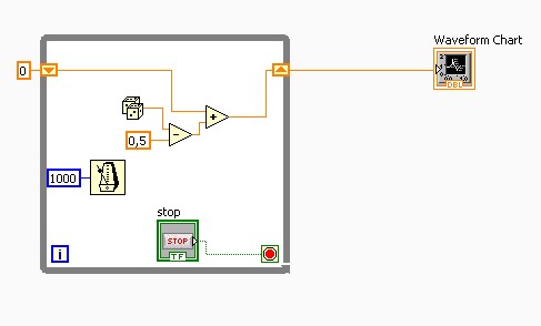

Jestem nowicjuszem i mam z pewnością dla kolegów proste pytanie. Jak z pokazanej niżej pętli na bieżąco rysować na zewnętrznym wykresie punkty pomiarowe w skali czasu. Tablica przekaże zapisane dane dopiero po zakończeniu pętli, a mi chodzi o poszczególne punkty na w czasie rzeczywistym . W założeniu fragment ten ma udawać urządzenie zadające jedna liczbę na sekundę w celu dalszej obróbki.
Pozdrawiam Korn

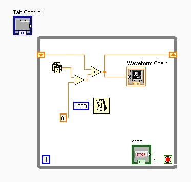

Czesc
To prostrze niż myślisz - po prostu wstaw Charta do wnętrza pętli, na wyjście bloczka 'plus'

Tak, ale dane zostaną tylko pokazane na wykresie. Nie da się ich przekazać dalej poza pętlę sekunda po sekundzie.
Pozdrawiam Korn

To może opisz, co chcesz zrobić w całości, to znaczy jakie zadanie ma się wykonywać poza pętlą? Jeżeli dalsza obróbka, to w najprostrzym przypadku też musi ona być wykonywana w pętli

W wersji minimum wystarczy skorzystać ze zmiennej lokalnej (kliknąć na Charcie prawym, z menu wybrać Create -> Local Variable), dzięki której będziesz mieć asynchroniczny dostęp do kontrolki Chart z dowolnego miejsca na diagramie.

Chcę na podstawie odbieranych z częstościomierza danych wykonać na bieżąco wykres i wyznaczyć metodą najmniejszych kwadratów współ. kierunkowy powstałej funkcji f(t). Nie mam fizycznie urządzenia dlatego chciałbym część analityczną wykonać na podstawie symulacji danych. W tym celu potrzebuję, aby danę wychodziły z w/w pętli ponieważ zastąpienie później tego fragmentu programu sterownikiem fizycznego urządzenia nie będzie wymagało dużej ingerencji w program.
Może tak mi się tylko wydaje. Jeżeli jestem w błędzie proszę o sprostowanie.

Ale jeżeli chcesz pobierać w przyszłości dane z urządzenia, to też będziesz je musiał pobierać w pętli! Z twojego opisu wygląda na to, ze cały program ma działać w pętli
