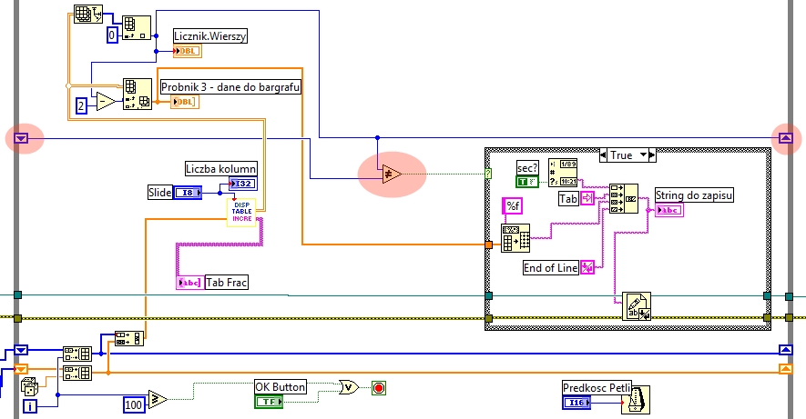

Przy zapisie do pliku zamiast Write to Binary File, użyj Write to Text File (patrz obrazek) i od razu będzie lepiej.
Nie wiem jaką rolę miała tam spełniać funkcja Search/Split String, więc ją usunąłem.
writing appending rows to text file.png (4.38 KiB) Przejrzano 10803 razy

Patrząc na ten kod nie widzę powiązania pomiarów z czasem odświeżania pętli. Nie wiem co się dzieje w "Display Table Incre.vi" - być może tam wymuszane są pomiary przy każdym cyklu pętli głównej... a być może gdzieś indziej bo nie widzimy miejsca zbierania pomiarów (za to widzimy case'a na dole, który nic nie robi :) ).
W każdym razie jeżeli tak jest, że pomiar nie jest zsynchronizowany z kolejną iteracją pętli, to łatwo sobie wyobrazić sytuację, w której mamy 100 pomiarów ustawionych w tablicy jako 100 wierszy, zapisujemy 98 do pliku (nie wiem czemu akurat jest 100-2), a przy następnym przebiegu pętli nie było pomiarów i znowu ten sam 98 jest zapisywany do pliku.

Wracając do głównego problemu, niestety zapis był w każdej iteracji pętli,a zbudowanie tablicy też zajmuje kilka iteracji - więc zapisuję te same dane do pliku wielokrotnie.
Poniżej drobna poprawka usuwająca problem (jedna z możliwych do zastosowania) ... mam nadzieję, że o to chodziło (w wersji 8.0):
