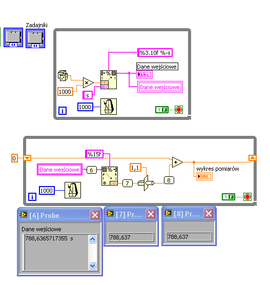

W jaki sposób można wymusić konwersję formatu string do formatu liczby o stałej liczbie miejsc po przecinku (10)w dolne pętli . Na przedstawionym niżej schemacie dokładność danych wychodzących z bloku Scan from string jest ograniczona do 2 miejsc po przecinku niezależnie od tego co wstawię w format string. Dane te pochodzące z częstościomierza mają być przedstawione na bieżąco na wykresie, a rozgałęzienia będą podane analizie.

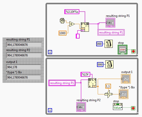

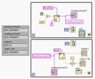

Dla bloczka Scan From String w Helpie w Format Specifiers Syntax Elements jest %[Width], który podobno do tego służy ... choć powiem szczerze nie udało mi się go wykorzystać :)
Można zrobić to jednak korzystając z bloczka Type Cast jak poniżej:

Drobną różnice widzę - stała s podpięta do wejścia input Format Into String kończy string, czyli:
789,1234567899 s
Nie wiem czy tu jest problem, ale być może.

Sprawdziłem i faktycznie może tak działać ... bo ten bloczek niczego nie zmienia :) (sorki za zamieszanie - też się dałem wpuścić w maliny)
Cały problem leży w ustawieniach wyświetlania wskaźnika.
Kliknij na Indicator prawym myszy Properities/Display Format/ DIgits ... i tu 15
Teraz Scan From String może zostać i będzie działał OK
