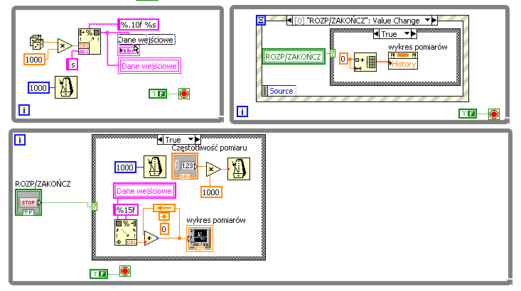

W jaki sposób można poprawić w/n diagram.
Aplikacja uruchamia się przy starcie tzn. wybrana została opcja [run when opened].
Ale po wybraniu ROZP/ZAKOŃCZ nie uruchamia się, można ją jedynie zatrzymać.
Nie potrafię rozwiązać problemu czyszczenia wykresu udaje się to tylko czasami. W założeniu przy każdym ponownym uruchomieniu wykres miał się zerować.

- Untitled3.png (10.48 KiB) Przejrzano 8122 razy

Hej
Po kolei:
1/ Ponowne programowe uruchamianie VI-a - da się to zrobić za pomocą Invoke Node Run VI, ale oczywiście tylko z innego VIa. Stwórz więc sobie osobnego VIa, w którym będzie tylko przycisk uruchamiający twój program. Widzę, że ty próbujesz zatrzymywać/uruchamiać poszczególne pętle - to se ne da.
2/ Czyszczenie wykresu - zauważ że w pierwszym obiegu pętli już coś wpisujesz, więc wykres będzie już miał jakieś dane. Zauważ, że Case structure uruchomi się tylko raz - zaraz po uruchmonieniu VIa (w nieokreślonej kolejności przed/po poszczególnych pętlach)
3/ W górnej lewej pętli nie musisz wpisywać do kontrolki i zmiennej lokalnej - wystarczy sama kontrolka

Jestem początkujący. Nie wiem w jaki sposób skorzystać z invoke node run. Jeżeli ktoś z kolegów ma chwilkę czasu proszę o pomoc.
Pozdrawiam Korn

No tak jak mówiłem - tworzysz VIa z przyciskiem uruchom, z jego poziomu programowo odpalasz swój kod, po którego zakończeniu znów możesz go odpalić w ten sam sposób.

Przypuszczam, że Kornowi chyba jednak nie o to chodzi.
Temat był już kilka razy, zaglądnij do poniższych linków:
http://labview.pl/viewtopic.php?t=2103
http://labview.pl/viewtopic.php?t=1795
http://labview.pl/viewtopic.php?t=147
http://labview.pl/viewtopic.php?t=1386
Problem w tym, że próbujesz dokonać niemożliwego. Chciałbyś, aby Twój program włączył sam siebie tj. wykonał jakąś akcję w momencie, kiedy nie działa - tak się nie da.Aplikacja uruchamia się przy starcie tzn. wybrana została opcja [run when opened].

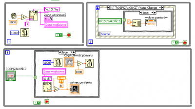

Zmieniłem podejście. dlaczego to nie chce się ponownie uruchomić.
Za pierwszym razem działa właściwie tzn uruchamia się. pozwala na wyłączenie ale niepozwala ponownie uruchomić.

Duży ten las a czasu coraz mniej:-))
Czy poniższe rozwiązanie nie jest kaleczeniem sztuki?
