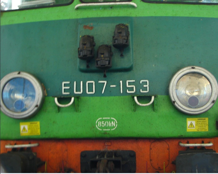

nie jestem w stanie uzyskac efektu "wyciecia" z obrazu fragmentu znajdujacego sie w ROI (zielony) i poddania go dalszej obrobce (interesujacy mnie fragnment powinien byc kolorowy jak zdjecie po lewej). probowalem juz roznych sposobow ale efekty byly zadne. podejzewam ze trzeba zkozystac z tego bloczka:
przykladowy obrazek do obrobki:
i kod:
Okragle swiatla.vi
(204.27 KiB) Pobrany 480 razy

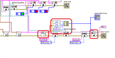

wlasnie z tego prubowalem kozystac (co widac na 1 rysunku, ale zamiast tego uzyskuje szare pole 2rys). moze ktos by zucil okiem i zauwazyl jakis gruby blad w rozumowaniu?

udalo mi sie dojsc do tego co bylo nie tak. wniosek taki ze albo LV podaje inaczej wspolzedne niz jest to opisane w "Imaq convert ROI to rectangle" - (Rectangle specifies a rectangular region. The Left, Top, Right, and Bottom coordinates describe a non-rotated rectangle. The Rotation parameter specifies the rotation angle of the rectangle around its center. )
lub tez odczytuje je w innej kolejnosci niz mowi to instrukcja "imaq extract" (Optional Rectangle defines a four-element array that contains the left, top, right, and bottom coordinates of the region to process. The VI applies the operation to the entire image if Optional Rectangle is empty or not connected.)
w takiej konfiguracji dziala jak powinno:)
dobrze mysle:>

Radzę jednak błędu poszukać gdzieś w swoim kodzie, bo LabVIEW z całą pewnością podaje współrzędne w kolejności: Left, Top, Right, Bottom. Zobacz sobie załączony przeze mnie przykład.
extract_2.zip
(12.5 KiB) Pobrany 470 razy
Rzuciłem szybko okiem na vi, który zamieściłeś w pierwszym poście. Od razu mówię, że nie wiem, gdzie jest błąd (ani ile ich jest...). Wiem natomiast, że jeśli Left, Top, Right lub Bottom przyjmują ujemne wartości (które w sumie sam im nadajesz), to dobrze nie jest :-Q Reszty nie sprawdzam, bo Twój kod rozmiar przynajmniej 5x6 ekranów, a dziś sobota... :-o Do poprawy!

co do ujemnych wartosci jest to jak najbardziej poprawne w tym przypadku:) niemniej jednak juz wiem na czym polegal wczesniejszy blad. VI juz zostal zmniejszony. swoja droga kwestie robienia podprogramow mozna bylo lepiej rozwiazac gdyz ograniczenie do 28 elementow jest bardzo uciazliwe
