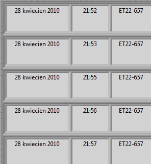

Witam mam 2 pytania:
1. chce wyswietlac w programie zawsze zdjecie bez wzgledu na to gdzie mam program (lokalizacja na dysku) ma byc ono z lokalizacji gdzie program pobierane. nie chce ustalac w momencie przenoszenia programu na inny komputer lokalizacji zdjecia. pobierane powinno byc z folderu z jakiego uruchamiam program. wgl mozliwe ??
2. jak ustawiac panela aby na kazdym komputerze bez wzgledu na rozdzielczosc wygladaly zawsze tak samo. Wchodzilem w PREPORTIES VI i robilem WINDOWS SIZE dalem 800x600 i na 15 calach jest spoko a juz na 19 w rozdzielczosci 1440x990 sie kielbasi. To tez trzeba zawsze ustawiac osobno w zaleznosci od lokalizacji?
3. chcialbym aby tekst w oknie byl w jego srodku co do wysokosci rowniez a nie tylko szerokosci. Szukam jakiegos ALIGMENT w property node i tez nie widze. ktos kiedys takie cos robil moze? czy to niemolziwe?
Bez tytułu.jpg (26.27 KiB) Przejrzano 3192 razy
Ostatnio zmieniony 30 kwie 2010 12:47 przez tutorial, łącznie zmieniany 1 raz.
2 pytania (wyswietlanie obrazka, ustalanie rozmiaru panelu)
ad.1. Paleta File I/O -> File Constants i tam masz np. Default Data Directory albo Application Directory. Popatrz jak działają. Z pewnością Ci pomogą.
ad.2. możesz rozwinąć jakoś bardziej stwierdzenie "się kiełbasi"? co dokładnie się kiełbasi? :D
ad.3. nie ma niestety Veritcal Alignment dla kontrolek w LV. Można aczkolwiek uzyskać taki efekt poprzez umiejętne dodanie enterów nad i po. Wadą tego jest to, że kontrolka musi mieć rozmiar trzech linii tekstu żeby to ładnie wyglądało.
