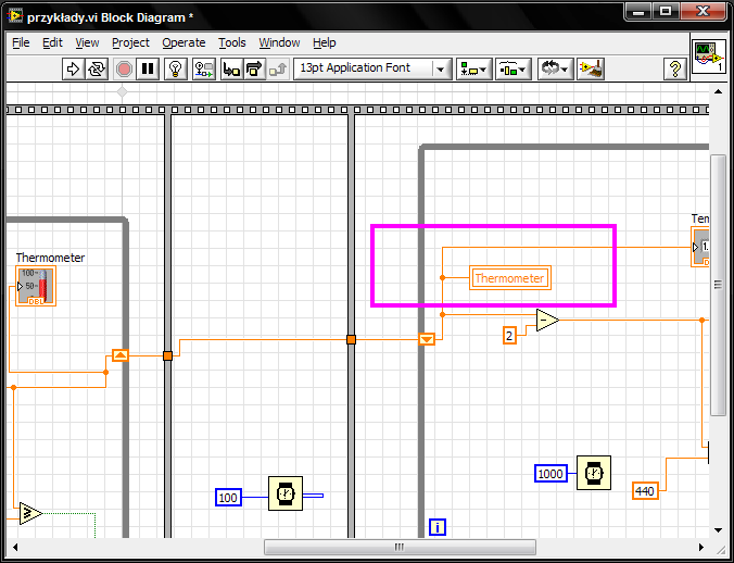

Dzięki serdeczne, myślę, że już z całością programu sobie poradzę tylko jeszcze 2 pytanka.
1. Jak podłączyć jeden termometr i wyświetlacz aby wyświetlał jedną temperaturę, a nie temperatura1, temperatura2 itd, i żeby automatycznie termometr to pokazywał.
2. Dlaczego gdy T dochodzi do 640, zamiast od razu odejmować -2 od 640 dodaje nie wiadomo skąd 10 i odejmuje od 650.
przykłady.vi
(14.89 KiB) Pobrany 418 razy
Re: Program do podnoszenia i obniżania temperatury
ad.1. chodzi Ci o to, żeby termometr cały czas wyświetlał wartość (czy to dodając 10, czy odejmując 2) tak? W takim razie zastosuj zmienne lokalne
ad.2. 650 bierze się stąd, że użyłeś bloczka Greater?, przy warunku pierwszej pętli. Poza tym wartość Temperatura Szyby masz wpiętą przed dodawaniem (dlatego po zakończeniu pierwszej pętli widoczne jest 640) natomiast termometr podpięty jest za dodawaniem (dlatego po zakończeniu pętli jest na nim 650). Warunek sprawdzany jest aż do uzyskania wartości większej od 640 (czyli 650). Użyj bloczka Greater or Equal?.

Taki o to wyszedł mi program, tylko jeszcze 2 mankamenty są.
1.Nie wiem jak wstawić Termometr i T szyby, żeby wyświetlał mi dobrą temperaturę. Chodzi o to że jak nastawię od 20 to zacznie liczyć od 20 do 640.
A jak wstawiam przed sumatorem to zaczyna od 20 ale kończy na 630, a jak za to zaczyna od 30 i kończy na 640. Próbowałem wrzucić zmienną lokalną za sumator ale wtedy też od większej wartości o 10 zaczyna.
2.W ostatniej fazie odejmowania od 300 do 200 co 1. Zaczyna mi odejmować za pierwszy razem o 2 tzn.300...298...297...296 itd.

mareczek87 pisze:2.W ostatniej fazie odejmowania od 300 do 200 co 1. Zaczyna mi odejmować za pierwszy razem o 2 tzn.300...298...297...296 itd.
Odejmowanie działa dobrze. Po prostu do tej ostatniej pętli podajesz wartość 298 (wynik odejmowania z przedostatniej pętli While), a nie 300. Podepnij sobie zmienne lokalne za bloczkiem odejmowania, a nie przed - unikniesz dzięki temu takich niespodzianek ;)
Ostatnio zmieniony 04 maja 2010 22:53 przez coolfon, łącznie zmieniany 2 razy.
ad.1. uruchom sobie program z żarówką (highlight execution - popatrz w okolice menu programu i szukaj symbolu żarówki) i zobacz jak Twój program krok po kroku się wykonuje. W Twoim rozwiązaniu gdy ustawisz wartość początkową na 20 to pierwsza iteracja od razu dodaje do niej 10. Więc jeśli chciałbyś podczas pierwszej iteracji pętli wyświetlać 20 a podczas ostatniej 640 to rozwiązaniem jest umieszczenie indykatorów za dodawaniem i rozpoczęcie pętli od wartości początkowej -10.
