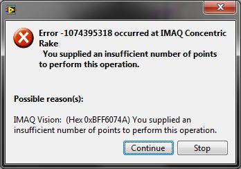

Tym razem mój problem dotyczy vi'a IMAQ Find Concentric Edge.
Może opiszę pokrótce o co w programie biega. Ładujemy znacznik lub dwa, ładujemy obraz, a program w obrazie szuka znaczników bazując na okręgach i fragmentach pierścienia znaczników. Program działa w miarę fajnie, kilka usprawnień jeszcze trzeba dodać, ale myślałem, że będzie gorzej.
Problem pojawia się natomiast w momencie... hmm, no właśnie nie wiem i nie jestem w stanie stwierdzić. Jakby ktoś miał ochotę popatrzeć, to załączyłem programik i potrzebne obrazy. Żeby 'wywołać' problem należy załadować dowolny znacznik, natomiast jako obraz - plik: 'test001.jpg' lub '100_4395.jpg' i kliknąć "Przeszukaj obraz'. Wyświetla się komunikat o niewłaściwej liczbie doprowadzonych punktów (a przynajmniej tak mi się wydaje).
Na początku myślałem, że chodzi o to, że na obrazie są okręgi, które nie pasują do wzorca, ale test na obrazie 'test0022.jpg' to podejrzenie wyklucza, bo można załadować dowolną ilość dowolnych znaczników i nic się nie sypie. Może to ogólnie zbyt duża ilość znalezionych okręgów, ale to mi też nie za bardzo pasuje :(

uruchomiłem u siebie tak jak mówiłeś, u mnie nie ma błędu. Napisz konkretnie jaki komunikat błędu ci się pojawia.

Hmm, dziwne...
Błąd:
