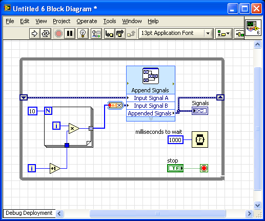

Podejrzewam że jest to związane z ilością odczytywanych przez ciebie danych, każdy odczyt to jedna sekunda danych i tyle wyświetlasz.
Rozwiązania są dwa, albo odczytasz cały plik od razu, albo będziesz gromadził te dane np. poprzez Shift Register.
Obrazek Obrazek Obrazek
Re: pytanie o wyświetlanie zapisanego pliku
No i bogdani mnie wyprzedził... :) Jeśli się odczytują dane partiami to rozwiązaniem jest kolejny express... X(
Zamiast pętli for wstaw swojego expressa do odczytu z pliku.
PS. bogdani a może tamten express to jego cały kod? :D
