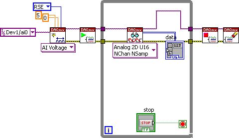

Witam. Potrzebuje napisać aplikacje w której będę pobierać sygnał napięciowy przy pomocy karty NI- 6009 a następnie wysłany będzie do przetwornicy przy użyciu sieci CAN. Teraz moje pytanie. Jak odczytać z karty wartość rejestru ADC w postaci spróbkowanej a nie wartości napięcia.

W postaci spróbkowanej to znaczy bezpośrednio stan rejestru? Jeśli tak, to w DAQmx Read wybierz Analod>>Unscaled. Jeśli to nadal nie jest jasne, to podeślij kod.

WLansie robilem w ten sposób jednakże otrzymana wartość dla 0V wynosila okolo 50tys a dla 5V okolo 58tys wiec cos i tak zle bylo
edit
Dorzucam diagram jak próbowałem to zrobić, może jakieś sugestie ?
