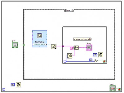

Problem wydaje mi się dość banalny ale nie potrafię go rozwiązać.
Jak widać na rysunku otwieranie pliku mam za pomocą z góry wpisanej ścieżki. Chciałbym na panelu mieć umieszczony button "plik" po kliknięciu którego otwiera się eksplorator i mogę przeglądać zawartość dysku i wybrać dowolny plik z danymi. Po wybraniu pliku ma się uruchamiać pętla while.

Jeżeli Cię dobrze zrozumiałem to dodaj sobie w panelu użytkownika bloczek z ścieżką dostępu.

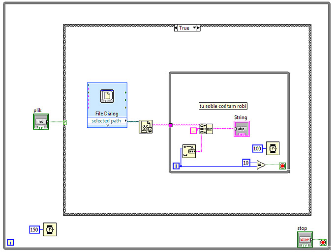

to wszystko zalezy jaka architekturę programu przyjmiesz i co ma robic, jezeli tylko tyle i nic więcej nie będziesz chciał rozwijać to wydaję mi się, że taka struktura jak w załączniku będzie najprostsza. Jeżeli jednak będziesz chciał dodać inne przyciski i takie tam, to już lepiej chyba na event structure. Kliknij sobie na File->New i tam masz kilka propozycji budowy programu.
