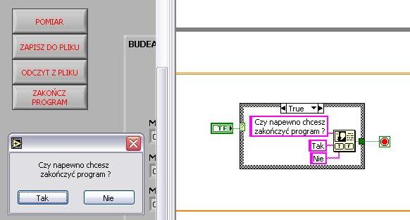

Mam pewnien problem chciałbym zobić tak programik który będzie się zamykał do windowsa za pomocą przycisku "button" a nie jak to jest standardowo X jaki kod trzeba użyć aby coś takiego zrealizować.
Moje "standardowe rozwiązanie" zamieszczam w załącznikach. Chciałbym by było w takiej formie ale zamykało tak jak opisałem to wyżej. Proszę o pomoc.

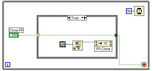

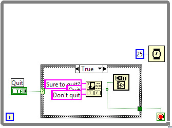

wydaję mi się, żę tak będzie ok.
Pierwsza zamyka całe LV, druga zaś aktualny program bez zapisywania.
zamykanie programu
zamykanie programu
zamykanie całego LV
zamykanie całego LV

mam problem z odgadnięciem co to za bloczki a dokładniej 2 i 3 bloczek bo 1 z tego co widzę to "Current VI's path" (chyba że się myle) korzystam z LV 7.0 i być może wygląd ich może się różnić jak w 8.5 więc czy mógłbyś podać ich nazwy:) właśnie tak poźniej zamierzam zrobić exe
Zamknięcie całego LV za pomocą przycisku "button"
bloczek nr 2 to Open VI Reference, bloczek nr 3 to Invoke Node (a w nim należy wybrać Front Panel -> Close). Wszystko z palety Application Control (w wersji 8.x). Nie wiem gdzie to w 7.0 jest...

Dzięki wielkie za rozwiązanie mojego problemu zrobiłem w 2 wersjach i moim zdaniem ta 1 wydaje mi się lepsza:)
