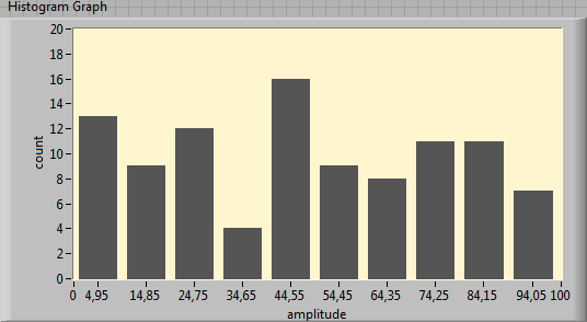

Jak zrobic histogram w którym pośrodku na osi X bedzie wartośc średnia z liczb wejściowych +/- przedziały. Liczbę słupków możemy określic ile chcemy. A na osi Y standardowo ile danych wejściowych znajduje sie w danych przedzialach. Jak mógłby ktos print screen'a wrzucic?
Użyłem funkci Histogram.vi ale on na osi X pokazuje tylko przedziały bez wartości średniej.

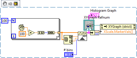

Nie wiem czy dobrze zrozumiałem... ale o to chodzi? Ogólnie skorzystaj z Property Node to dostosujesz sobie osie jak tylko chcesz.

Dobrze zrozumiałes. Byłbym wdzięczny jakbyś wrzucił tutaj te SUB'Vi bo nie mogę znaleźć tych elementów w LV. lub opisać jak je znaleźć, zrobić. Jestem początkujący z programem. Dzięki wielki
