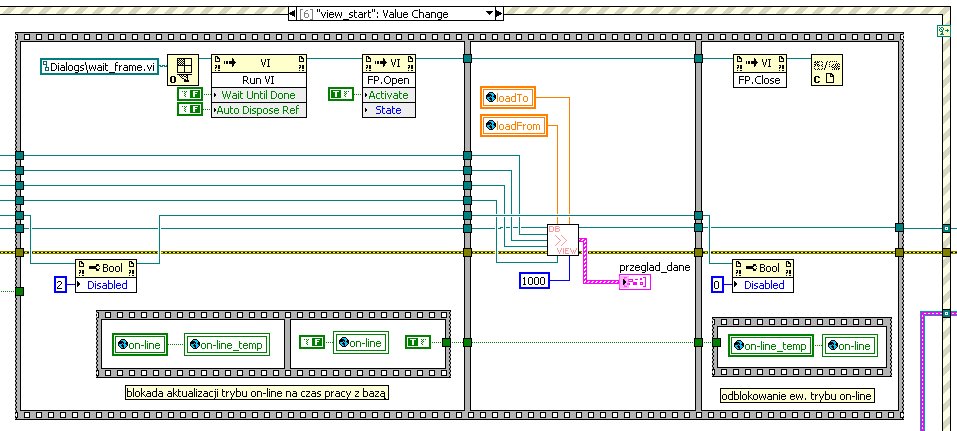

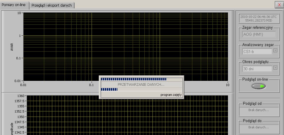

Postanowiłem nie przynudzać z kodem, bo aby aplikacja wystartowała musiałbym usunąć sporo kodu
Podam jednak rozwiązanie - protezę - które udało mi się wykonać po przeglądnięciu kilku tematów na LAVIE.
To co udało się stworzyć to pojawiające się okienko z informacją o przetwarzaniu danych i dwa jeżdżące status bary.
Rozwiązało to mój problem na tyle, że Klient nie naklika mi niczego gdy aplikacja zajęta jest odczytem i przetwarzaniem dużej porcji danych, a w dodatku widzi, że program się nie zwiesił i coś się dzieje.
Kod wywołania VIaja i efekt działania na poniższych rysunkach.
Dalej jednak nie uporałem się z przekazywaniem danych do takiego otwartego i działającego VIaja, żeby na przykład zmienić tekst o przetwarzaniu danych na dowolny inny w dowolnym czasie.
Widziałem implementację uruchamiającą VI z User Eventem i jakoś działało to tak, że program wywołujący zmieniał wpis swojej kontrolki i to samo działo się w tym nowo otwartym okienku...
magia...
za wszelkie pomysły i krytykę z góry dziękuję

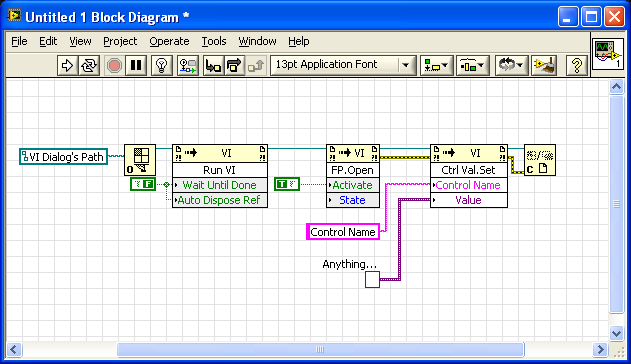

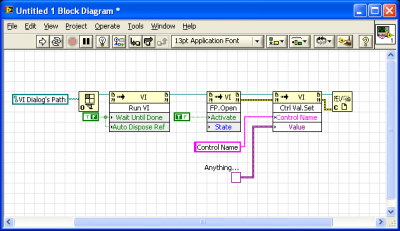

Re: Jak stworzyć okienko modalne jako wątek z komunikacją?

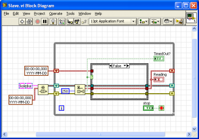

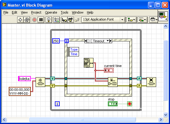

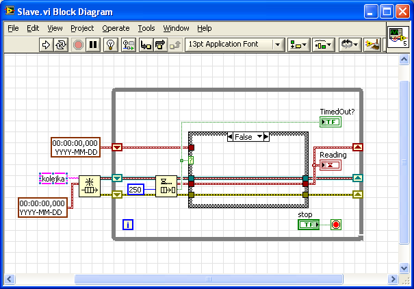

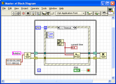

Jak już korzystasz z referencji do okna dialogowego to możesz gdzieś sobie upchnąć metodę ControlValue.Set. Podajesz tylko nazwę kontrolki i jej nową wartość w postaci Variant.
Coś w ten deseń... Mógłbyś to również zrobić na kolejkach. Wystarczy, że w obu VI (Dialog i główny) zadeklarujesz kolejkę o tej samej nazwie. W głównym VI będziesz pakował do kolejki a w Dialogu odbierał z kolejki informacje.
Dzięki Pitol!
