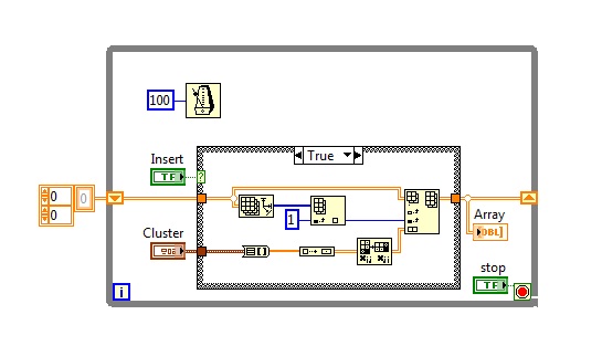

W końcu po nastu próbach coś się udało ale nie podoba mi się za bardzo może ktoś umie to zmniejszyć tzn uprościć
Tablice.vi
(25.69 KiB) Pobrany 323 razy
Re: Zapisy kolejnych danych w tablicy
Po pierwsze możesz zamknąć swoje dane wejściowe w klastrze, to ułatwi i konwertowanie na tablicę, i poprawi czytelność tego co robisz (choć nie jest to oczywiście konieczne). Jako, że chcesz mieć stałą ilość wierszy i zmienną ilość kolumn potrzebujesz od razu dwuwymiarowej tablicy. A skoro zmienna ilość kolumn, należy transponować sobie tablicę danych i dopisać ją po aktualnie ostatniej kolumnie. Wersja nie-mówiona, a rysowana w załączniku.
