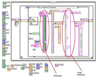

Mam problem z rozszyfrowaniem, dlaczego dane wchodzące do zmiennej globalnej w analizowanym przez mnie przykładzie są mniej kolorowe od innych. Przedstawia to poniższy rysunek.
Problem z określeniem typu danych
"Mniej kolorowe" oznacza, że dany element w tablicy (w Twoim przypadku klaster) jest nie zainicjowany (czyli nie istnieje). Po lewej masz "bardziej kolorowe". To znaczy, że element w tablicy o indeksie jakimśtam (nie widać, bo obrazek za mały) ma taką wartość jak jest ustawione. Natomiast w tablicy po prawej (tej "mniej kolorowej") element o indeksie jakimśtam nie istnieje. W przypadku gdy jest to element 0, tablica jest pusta.
