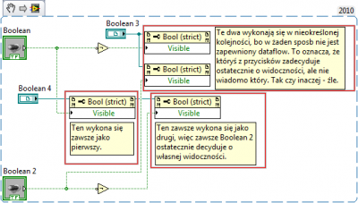

w załączniku to co udało a raczej nie udało mi się zrobić

Szczerze mówiąc, natworzyłeś przy użyciu tylko 10 elementów straszny galimatias (i nie chodzi mi o nieuporządkowanie tych elementów na diagramie). Grzechy główne w pierwszym załączniku. Chcesz na naciśnięcie jednego przycisku sprawiać, że przycisk ten znika, a pojawia się drugi, i odwrotnie. Zareagujmy więc na naciśnięcie przycisku... Dokładnie w taki sposób - załącznik drugi.
Muszę się jednak bardzo mocno uprzeć, że nic samo nie znika, ewentualnie można nie zapanować nad tym, kiedy coś ma zniknąć ;)

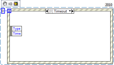

Żeby event structure nie blokowała, wystarczy sobie podpiąć zero do jej terminala (albo dowolną inną wartość, określającą czas oczekiwania na zdarzenie). Musisz mieć wtedy zaimplementowaną obsługę zdarzenia Timeout (źródłem tego jest <Application>), choćby nawet pustą, jak w załączniku. Z podkreśleniem: nie polecam Ci tego rozwiązania.
