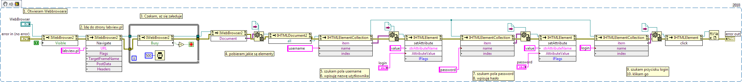

WebBrowser
Dzięki. Mój błąd, że nie opisałem dokładnie problemu.
Chodzi o to, żeby pobrać współrzędne z mapy google zapisane w zmiennych javascript. Chciałem się dowiedzieć, czy można je wyciągnąć za pomocą ActiveX znając id tak, jak przedstawił to oczekp na trzecim poście od góry.
Mapa działa tak, że po kliknięciu pojawia się dymek ze współrzędnymi. Dobrałem się do właściwości dokumentu, następnie activeElement i pobrałem wewnętrzny tekst, w którym właśnie są te współrzędne.
