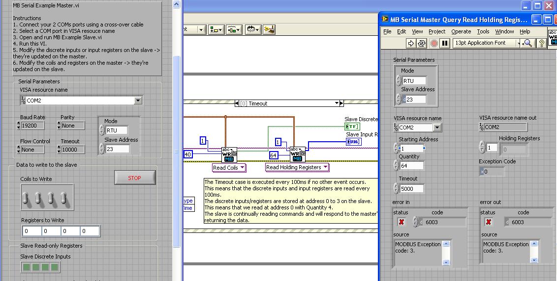

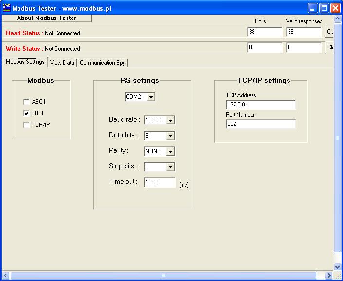

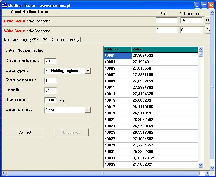

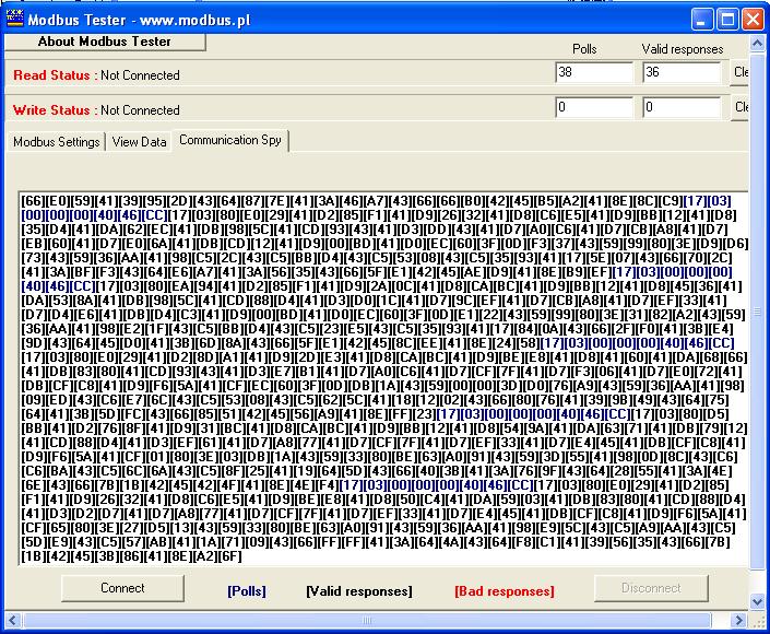

Próbuje połączyć się i ściągnąć dane z urządzenia slave przy pomocy Labview 2010, jednak skończyły mi się pomysły..
Bez problemu łączę się i konfiguruję transmisję po COM-ie RS232 darmowym dostępnym na sieci "Modbus tester" stąd wiem że urządzenie jest sprawne i transmisja działa OK
w załącznikach prawidłowo skonfigurowane połączenie oraz odpowiedź urządzenia..
PYTANIE:
jakich GOTOWYCH narzędzi w Labview użyć aby uzyskać podobny efekt..
próbowałem korzystać z MB Serial Example Master z gotowych User libraries - bez efektów..
oraz z DSC Module: DEMO http://www.ni.com/swf/demos/us/labview/dscmodbus/
może podpowiecie mi jakich narzędzi użyć aby w prosty sposób (jestem początkujący) osiągnąć podobny efekt jak w MODBUS TESTER?
chodzi również o wykonanie ładnej prezentacji otrzymanej odpowiedzi w postaci kontrolek slide'ów i gaug'ów..
z góry dziękuję za każdą odpowiedź..

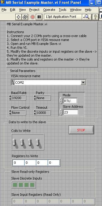

Dogrzebałem się i ja do biblioteki z podanego przez Ciebie linka i odpaliłem
MB Serial Example Master..
Mimo iż piszą tam, że służy jako Example w parze z:
MB Serial Example SLAVE
Próbowałem namówić go do współpracy z rzeczywistym SLAVE’m (moim urządzeniem)
Tak jak do MODBUS TESTERA z powyższych zdjęć aby uzyskać odpowiedź w zakresie interesujących mnie HOLDING REGISTERS muszę wystawić zapytanie:
17 03 00 00 00 40 46 CC (HEX)
I musi to być pojedyncze zapytanie w interesującym mnie zakresie..
Czyli potrzebuję zadać parametry:
Port szeregowy: COM2
Baund rate : 19200
Data biust :8
Parity : NONE
Stop bits : 1
Slave address :23 (17HEX)
Function code :03 (holding register)
Najprościej zapytać:
Jak skonfigurować dla mojego konkretnego przypadku program MB Serial Example Master?
Ja już próbowałem wszystkiego, dlatego zwracam się o pomoc..
Jeżeli korzystałeś z tej biblioteki i sprawdziłeś te przykładowe programy w działaniu z rzeczywistymi urządzeniami być może znasz odpowiedzi na moje naiwne pytania..
