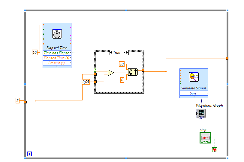

Niestety nie znalazłam wśród już zamieszczonych problemów takiego, który pasowałby pod mój. Mianowicie chciałabym aby generowany sygnał zmniejszał swoją amplitudę przez pewien czas do 0 i znowu osiągał wartość początkową i spadał. Mam coś takiego jak na rys. ale zmiana amplitudy dzieje się tylko w danej określonej chwili, a nie zmienia jej iteracyjnie dla kolejnych wartości. Jest jakiś szybki sposób na takie działanie, czy raczej trzeba się bawić z pętlami żeby każdorazowo pobierało sobie już tą pomniejszoną wartość amplitudy i dalej ją zmniejszało?

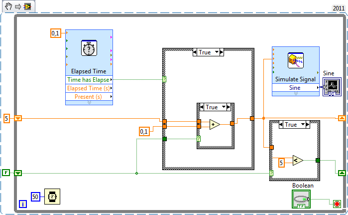

Nie wiem czy dokładnie zrozumiałem w czym jest problem, ale zobacz ten kod:
przebieg.vi
(52.79 KiB) Pobrany 207 razy

Tak to jest to... i bardzo dziękuję:)
