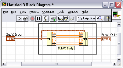

Witam. Buduję swój układ dzieląc poszczególne sekcje na osobne pliki. Mam jednak problem, gdyż nie wiem, jak przesyłać w prosty sposób większe paczki danych, gdyż ilość terminali do wykorzystania wynosi bodajże 28. Gdyby jakoś ten element "Bundle" był uwidoczniony na czołowym panelu to mógłbym go podlinkować do terminala jako wejście lub wyjście. Proszę o pomoc :)

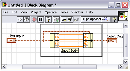

Nie wiem co masz na załączonym obrazie (nie mam dostępu do ImageShack) ale z opisu wnioskuję, że masz problem z drutami między kolejnymi SubVI. Prostym sposobem na to, jest gromadzenie danych w klastry i przesyłanie do subVI klastrów danych, a nie poszczególnych ich elementów.
Przykład:

Dziękuję za odpowiedź, ale chodzi mi o to, że mam w moich plikach bardzo dużo drutów i kłopotliwe jest później łączenie tego wszystkiego. Dlatego chciałem w subVI zastosować element Bundle, by móc wyprowadzić wszystko jednym kablem, a w innych subVI miałbym element Unbundle i bezpośredni dostęp do wszystkich drutów. Niekoniecznie muszą to być te bundle/unbundle, tylko zależy mi na równoległym wpisie do wysyłania danych oraz na równoległym odczycie w innym pliku.
Przesyłanie paczek zmiennych pomiędzy VI
Ale to ja czegoś nie rozumiem. W czym jest problem? Patrząc na załącznik w Twoim pierwszym poście wnioskuję, że chcesz te dwie struktury Case zamknąć do osobnych subVI. Jeśli tak, to wystarczy zaznaczyć strukturę Case, wybrać z menu Edit -> Create SubVI (czy coś podobnego) i stanie się magia, czyli powstanie subVI. W tym subVI będą już gotowe wejścia i wyjścia.
