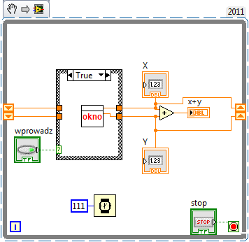

Przetestuj takie podejście (zanim uruchomisz vi_glowny.vi zamknij okno.vi ... bo później to może okazać się trudne
... kod okna wyciąłem z jakiegoś swojego programu więc może coś zostało niepotrzebnego ... np. widzę teraz Flat Sequence...

- okno1.png (9.03 KiB) Przejrzano 10374 razy
- vi_glowny.png (22.72 KiB) Przejrzano 10374 razy

Szczerze to jestem bardziej niż początkujący jeśli chodzi o środowisko LabView. O ile okno "vi_glowny" rozumiem całkowicie to schemat powyzej "okno1" już nie jest dla mnie takie przejrzyste. A mianowicie nie rozumiem co robi ta linia na dole, domyślam się, że to jakiś sposób sprawdzania poprawności wykonywanych zadań w oknie...
Zastanawiam sie tylko czy czasami nie potrzebujesz w obu oknach bloki do wpisywania wartości na "Front Panel". Czy czasami w "Okno1" na "Front Panel" nie masz elementów do pobierania informacji i jednocześnie wyświetlania?

"linia na dole", którą wspominasz ustawia tego VI'a (okienko, pop-up) cały czas jako "najbardziej z przodu", jako okienko aktywne, widoczne. Kluczowa jest tu metoda FP.IsFrontmost, do której podłączona jest referencja tego VI'a. Dodatkowo na początku ustawiam właściwość guzika OK na "false", ponieważ po wciśnięciu go w pierwszym otwarciu okienka, przy drugim otwarciu okienka pozostał by włączony. Oczywiście można to usunąć, zmieniając "Mechanical Action" tego guzika np. na "Latch When Released".
Całą ścieżkę błędu, error in do error out można też wyrzucić. Tak jak pisałem wcześniej wyciąłem fragment kodu ze swojego innego programu, który robił troszkę więcej. ;)

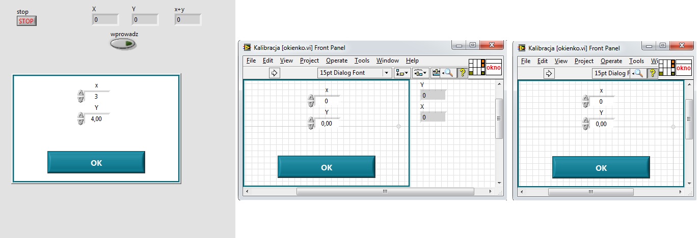

"Czy czasami w "Okno1" na "Front Panel" nie masz elementów do pobierania informacji i jednocześnie wyświetlania?" - tak są tam te do wyświetlania również, tylko możesz je schować, albo przesunąć poza obszar widoczny jako wyskakujące okienko. Poniżej rysunek jak to wygląda - od lewej: w działaniu, przesunięte kontrolek poza obszar widoczny, widok ostateczny okienka wyłączonego

Poniżej rysunek? Chyba przez przypadek go nie załączyłeś? Będę musiał sam sprawdzić to co zrobiłeś jak znajdę trochę wolnego czasu.

Już załączam - przepraszam
