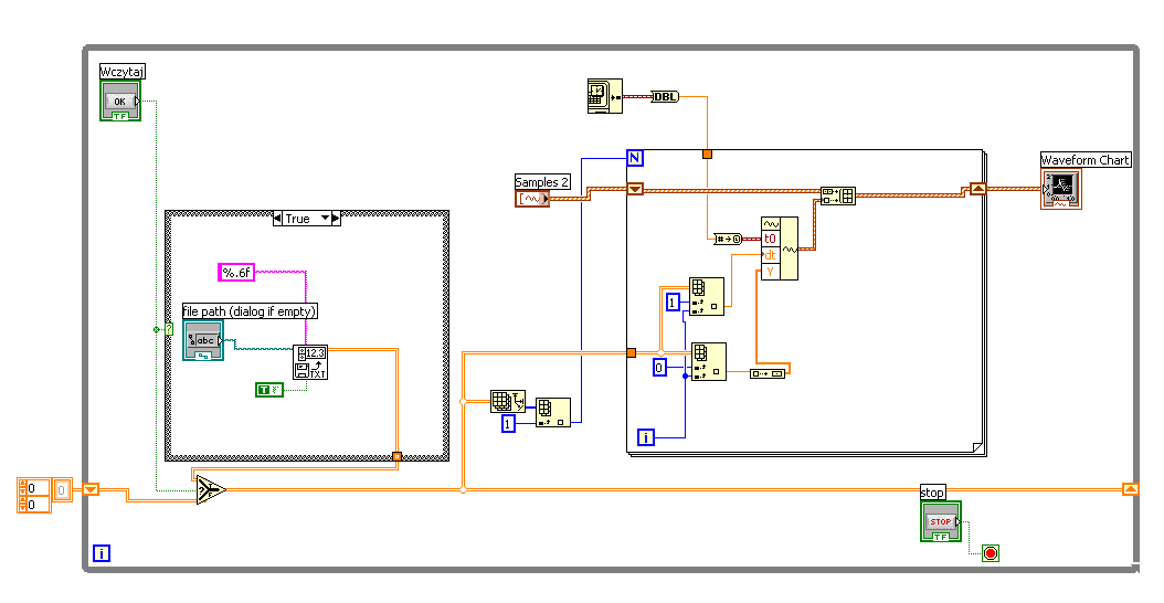

Chciałbym wyświetlać dane z pliku na Weform Chart. Problem polega na tym, że weform chart kompletnie nic nie pokazuje... Potrafie to wykonać w przypadku Weform Graph. Dane w pliku są zapisane w dwóch kolumnach - pierwsza kolumna to wartość sygnału, druga kolumna to czas pobrania próbki. Z tych dwoch wartości tworze weform który mam zamiar wyświetlić... Niestety nie mam pojęcia w jaki sposób wysyłać ten weform żeby został wyświetlony...
Dane odczytuje funkcją Read From Spreadsheet File.
Proszę o jakieś wsparcie, moim marzeniem jest zobaczenie przykładu gdzie dane z pliku są wyświetlane na Weform Chart.

A jak tworzysz waveform, który potem wrzucasz na Waveform Chart? Zamieść kod/screen to będzie łatwiej ogarnąć problem.

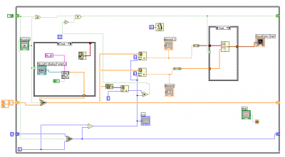

Dodałem print screen block diagramu, dane które chce wczytać, pierwsza kolumna to wartość sygnału, druga to czas. Załączyłem także program, programuje w wersji 7.1.

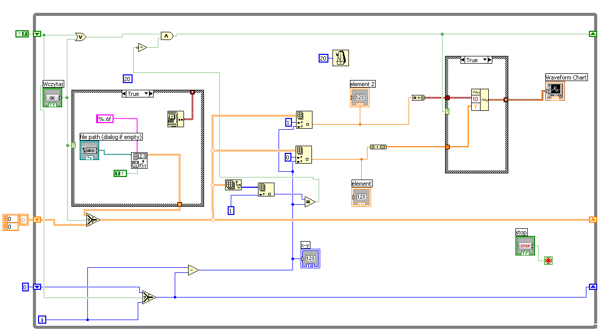

Rozwiązanie problemu na screenie poniżej... Oczywiście można by zrobić ten kod bardziej przyjazny dla oka no ale cóż :)
