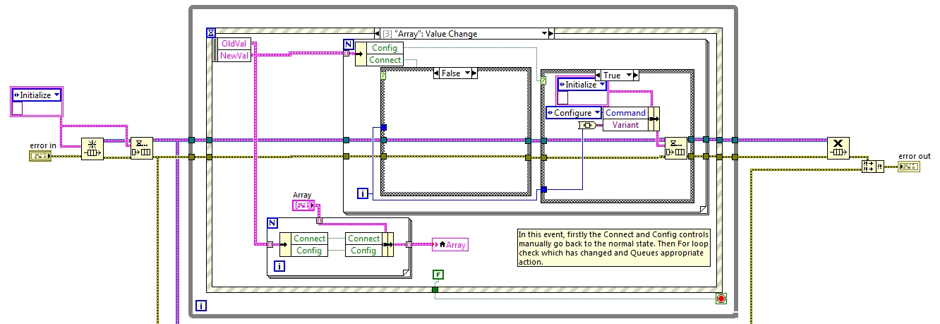

Czy istnieje możliwość programowej zmiany Boolean Text kontrolki jeżeli znajduje się ona w tablicy klastrów (screen)? Konkretnie zależy mi aby po kliknięciu na przycisk "Połącz", po udanym połączeniu, kiedy port jest otwarty, przycisk zmienił swój tekst na "Rozłącz".

1. Property node > Boolean Text (należy wskazać na kontrolce).
2. Multiple Strings we właściwościach kontrolki.
Chyba się trochę zapędziłem... jakoś przeoczyłem tą 'tablicę klasterów'. No nic. To wykorzystaj pkt 2 połączony w zasadzie z pkt 1 (property node). Ustaw kontrolki z multiple strings, a później zmieniaj programowo wartość tablicy klasterów. Tzn. jeżeli nie nastąpiło połączenie zmienisz wartość kontrolki na 1/0 za pomocą property node value (wartość tablicy). Mam nadzieję, że nie namieszałem

Dzięki za odkrycie "nowego"atrybutu kontrolki:) To mnie właściwie urządza, okazuje się też, że bardzo łatwo wpasowuje się w kod, którym aktualnie obsługuje zmianę wartości tych kontrolek. Niżej screen z kodu może się komuś przyda.
