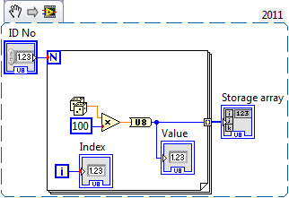

1. Czemu pętla while? Skoro masz ustaloną liczbę losowań, użyj pętli for.
2. Po co jakieś wygibasy z robieniem własnego indeksowania iteracji przez feedback node? Iteration terminal robi to za Ciebie, a jak potrzebujesz wartość indeksu od 1, to dodajesz.
3. Inicjalizacja tablicy przed pętlą to dobry pomysł - pod warunkiem, że potem podmieniasz wartości (Replace Array Subset), a nie wrzucasz nowych (Insert Into Array). A jeśli chcesz swoją tablicę zapamiętywać, to potrzebny jest shift register.

Jeśli zależy Ci na wygenerowaniu tablicy bez konieczności podglądu jej w trakcie wykonywania pętli, można skorzystać z ciekawej funkcjonalności pętli w LabVIEW. Otóż jeśli stworzysz tunel wyjściowy z pętli, klikniesz na niego prawym przyciskiem myszy i wybierzesz Enable Indexing wówczas po wykonaniu pętli otrzymasz tablicę, której elementy to rezultaty otrzymane po wykonaniu każdej iteracji obliczeń. Otrzymujesz w ten sposób elegancki i przejrzysty kod programu.

Re: Zapis kolejnych wartości do tablicy
Dzięki PiDi za podpowiedź.
Co do poglądu generowanych liczb, to właśnie zależny mi na tym, aby je móc podglądać na bieżąco.
Aplikacja, którą podesłałem, to tylko zaemulowany fragment większej aplikacji, która współdziała ze sprzętem - stąd to generowanie liczb.
Dodatkowo niezbędne jest aby przechowywane liczby były w porządku rosnącym. Jest co prawda bloczek "Sort 1D Array.vi", ale nei działa mi w trybie gdy cały czas zmieniają się liczby w tablicy :/ (jak wpiszę je na sztywno i potem posortuje to sortowanie działa).
Sortowanie wylosowanych liczb w tablicy po każdej iteracji również nie stanowi problemu, bo jak rozumiem o to Ci teraz chodzi, tak?
Sortowanie działa, jednak do sortowania(od najmniejszej wartości do największej) podajesz tablicę 20-elementową(na początku), która jest inicjalizowana zerami. Efekt jest taki, że nie widzisz rezultatów sortowania (rozciągnij wskaźnik z tablicą posortowaną na panelu czołowym). Czy chcesz sortować wyniki w porządku malejącym?
Druga sprawa jest taka, że w opisany przez Ciebie sposób rozpychasz tablicę, gdyż wstawiasz w określone miejsce nową wartość, co przesuwa resztę w dół. Jak rozumiem po zapełnieniu całej tablicy chcesz ją nadpisywać od nowa? Zamiast Insert, użyj Replace Array Subset
Trzecia sprawa to brak konieczności stosowania Flat Sequence, Data Flow i tak wykona je po kolei, zaś obecnie kod jest mniej nieefektywny.
P.S. Widzę, że chcesz to zrobić jak w C/C++ jednak tutaj wykonuje się to w trochę inny sposób.
