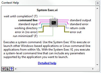

Tak, można tak zrobić faktycznie. Obaj się kręcimy wokół prawidłowej odpowiedzi, więc doprecyzujmy:
- System Exec.vi pod Windowsem działa jak polecenie Uruchom (klawisz windows + R), czyli uruchamia podany program
- Wywołanie System Exec.vi z poleceniem "cmd /c Backup_bazy.exe" w praktyce uruchomi program cmd.exe (czyli wiersz poleceń), który będzie się starał uruchomić Backup_bazy.exe w swoim aktualnym folderze roboczym (czyli Working Directory)
Co oznacza, że oba te wywołania są poprawne (choć zdecydowanie nie są identyczne, ale oba uruchomią program Backup_bazy.exe):
- System Exec.png (13.34 KiB) Przejrzano 13602 razy
