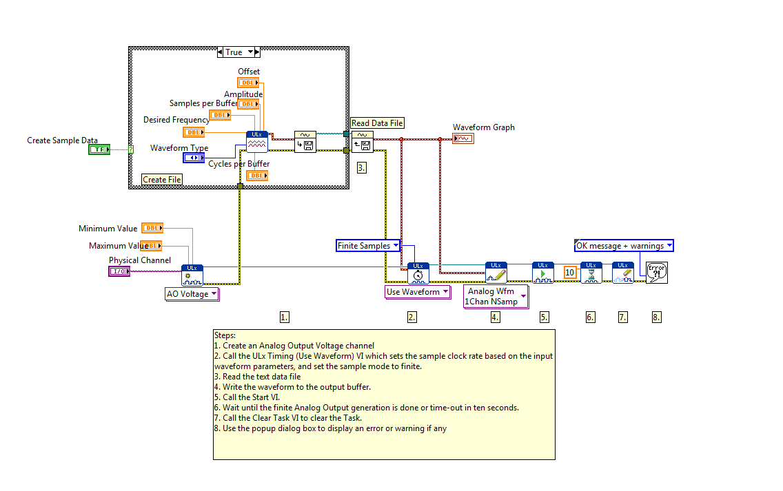

Dopiero zaczynam pracę z tą kartą. Jak dotąd udawało mi się sterować nią ręcznie, zbierać pomiary.
Mam załączone do niej przykładowe programy i jeden z nich posiada właśnie sterowanie napięciem z pliku txt, tyle że jest to przebieg sinusoidalny i nie wiem jak zapisać taki plik txt :(
W załączniku jest struktura tego programu

W porządku, nic się nie stało :) Myślałem, że problem leży po stronie LabVIEW. Nie miałem styczności z takim sprzętem, więc nie jestem w stanie odpowiedzieć od razu. Podeślij ten plik z sinusem, może uda się coś wymyślić.
