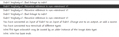

W tym przykładzie z rozpoznawaniem kształtów mam błędy :(

Twój opis problemu jest dość skąpy. Domyślam się, że ten obrazek który wrzuciłeś to jest kawałek przykładu który dostałeś od kogoś ze słowami "hej, zobacz to sobie, tak mniej więcej ma być ten projekt zrobiony". Ciężko tutaj powiedzieć, że masz "błędy" bo program się po prostu nie uruchamia. Masz w nim 3 subVije (te z domyślną ikoną), którą są wyszarzone czyli LabVIEW nie wie co to takiego. Albo ten ktoś kto dał ci ten program zapomniał dać ci te subVIje albo LabVIEW ich po prostu nie znalazło. Podczas ładowania tego głównego VIja LabVIEW powinno sypać błędami że nie znalazło jakiegoś subVIja, podaj wtedy ścieżki do tych subVIji. Poustawiaj wszystko tak, żeby nie było wyszarzonych VIji, pourywanych kabli (czyli takich z X na środku) i żeby projekt się chociaż uruchamiał.
Jeżeli program ma błędy które uniemożliwiają uruchomienie przycisk run będzie miał kształt "złamanej strzałki". Po jego kliknięciu LabVIEW wylistuje ci wszystkie błędy, przez które nie może uruchomić programu. Uporaj się z nimi, (albo chociaż wrzuć zrzut tej listy na forum) a potem możemy myśleć dalej co jest źle w programie.

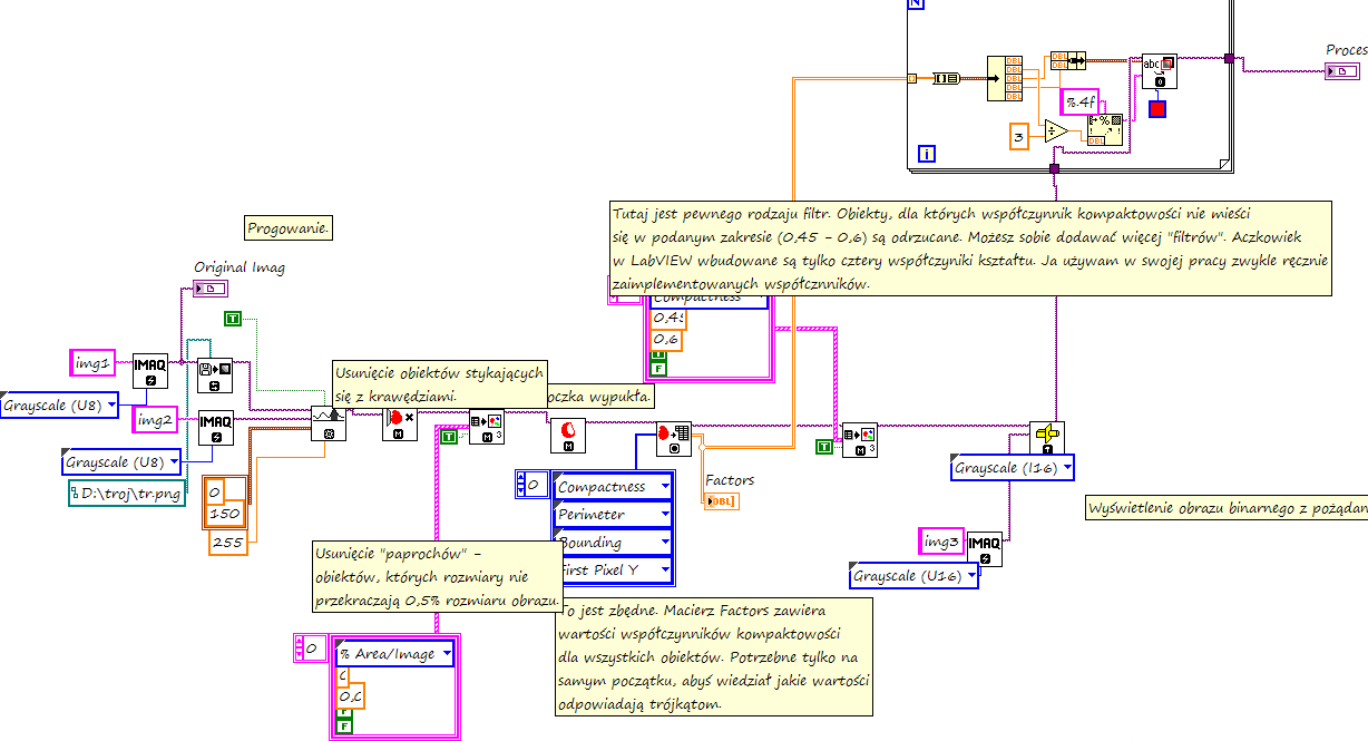

Jak jeszcze raz pobrałem projekt, to więcej kodu mi się załadowało ale tym razem dostaje jakieś dziwne błędy. Co do napisania napisania kodu rozpoznawania trójkątów to nie mam pojęcia jak to zrobić :(
Niby znakazlem rozwiazanie, ale bardzo rozumiem?
Kod: Zaznacz cały
..to close access to the file prior to generating the new reference for the AVI file.
http://forums.ni.com/t5/LabVIEW/IMAQ-Vi ... d-p/752141

A błąd file access denied oznacza przeważnie brak dostępu do pliku przez LV, może jest otwarty w innym programie?

Omg ale baran ze mnie, miałem bledną ścieżkę do file path :((

Cóż... Jest taki bloczek check if file exists, na przyszłość polecam jego stosowanie;)
