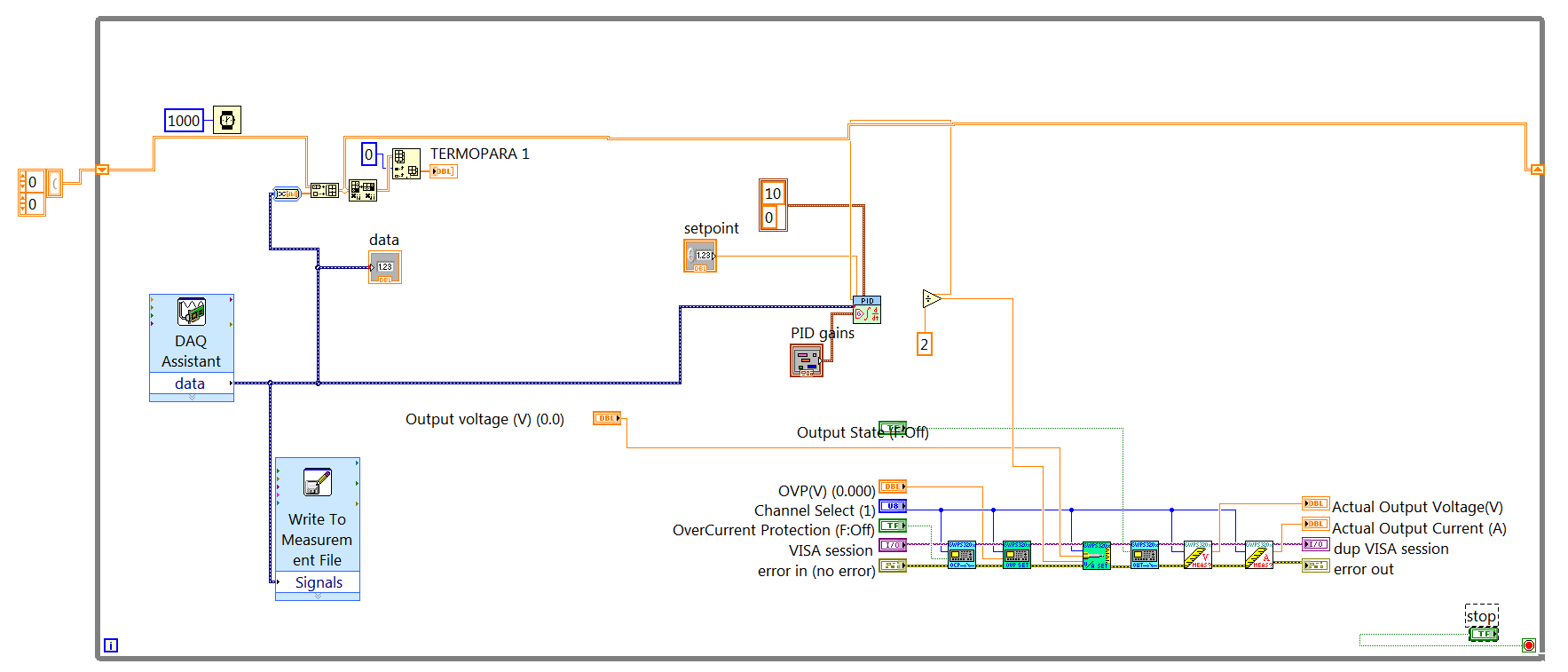

Mam taki problem związany z rozbudowaniem (udoskonaleniem i zoptymalizowaniem) mojego programu.Program mój opiera się na tak ogólnie na trzech elementach, zasilaczu, termoparze i klocku PID. Działa w następujący sposób (albo tak wydaje mi się że działa poprawnie po trzech prostych próbach): klockek DAQ-assistant( odpowiada za temperaturę) podłączony jest do process variable PID (jako zmienna) a jako wyjście z PID output jest input current (zasilacz który zasila element grzejny). Program działa tak, że termopara mierzy temperaturę, jeśli jest za niska to daje sygnał do zasilacz, który puszcza prąd na grzałkę, i mierzy znów temperaturę, i tak do temperatury w pobliżu temperatury założonej wszystko w pętki while. Ale mam pytanie odnośnie rozbudowy czy da się a jak się da to w jaki sposób najprościej zrealizować, takie problemy:

Jak komuś pomoże to tak to wygląda na schymacie blokowym.

Dzięki serdeczne jeśli znajdziesz chwilę czasu na weekendzie i coś zobaczysz. KArta NI9213, jak pomoże to zasilacz GW instek psh10100A. Temperatury będą do 600 stopni, nie wiem czy rozumiem mierzenie aktualnej temperatury, ale przez DAQ assistant to wydaje mi się że "na bieżąco" tj. (z opźnieniem wynikającym z karty, tak?). Jak zauważysz jest to prosty program abym sobie wszsytko mógł spokojnie opanować. Rozwiązanie też staram się proste abym mógł zrozumieć i żeby za dużo nie mogło się zepsuć bo na razie jestem początkujący. Może powiem co chcędokładnie osiągnąc otóż chce zrobić takie sterowaeni aby grzało ze stała prędkością (najmniej ważne czy 5 stopni na sekuntę, czy do 500 stopni w 5 min) do setpointa i tam "stabilizowała" sie temperatura, przez program, żeby było mozliwość w panelu frontowym decydowania o tej szybkości. Spróbuję zobaczyć do czego ogólnie służy to setpoint profile. Jeszcze raz serdeczne dzięki jak znajdziesz czas i coś zobaczysz, jestem bardzo wdzięczny za Twoją pomoc.

Przelałem na VI ten pomysł z dwoma regulatorami. Zapewne będziesz musiał wnieść poprawki (o ile w ogóle to zadziała ; )), tak bez sprzętu ciężko..
