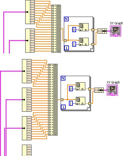

Witam. Chcę wyświetlić na wykresie pewne dane. Jeśli chce wyświetlić trochę danych to jest ok, ale jak danych jest więcej to całe LV się wyłącza. Nie wiem czy to problem z moją wersją, czy coś nie tak z programem. Na obrazku który załączyłem ten układ powyżej działa, a ten poniżej nie.
Proszę o pomoc
Dlaczego LV się wyłącza, co robię źle ?

To nie wina przeciążenia, pousuwałem prawie wszystko, zostawiłem tylko te 3 moduły podłączone i dalej wywala. To fakt, nie jestem wirtuozem LV. Jest może inny sposób na wyświetlenie tego? Bez tej pętli for wydłubującej dane do wykreslenia wszystko działa

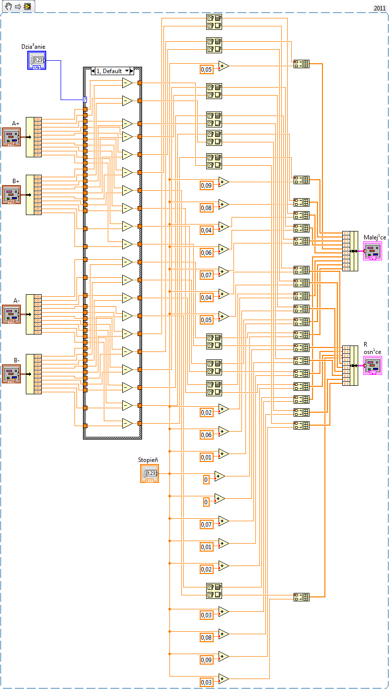

Jeśli byś mógł zerknąc, to byłbym wdzięczny.

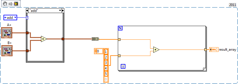

Na szybko moge powiedziec tyle - Twoj kod u mnie dziala, ale zzera mi 40-50% zasobow procesora, a w kompie siedzi i5 z tych mocniejszych. To nie pamiec jest problemem, tylko sposob w jaki manipulujesz danymi. W petli "while' ogolnej mielisz wszystkie obliczenia przy kazdej iteracji, co powoduje ogromne marnotrawstwo mocy obliczeniowej. Poza tym, takie subVI jak np. nowa_probkowanie.vi sa niedopuszczalne. Zamiast zajmowac ogromne polacie diagramu przy pakowaniu i rozpakowaniu z klastrow, mozesz skorzystac z petli i innych udogodnien w LabVIEW. Mozesz odejmowac od siebie cale tablice i klastry, poszukaj prawidlowosci i wykorzystaj narzedzia ktore masz. Ten kodzik jest do przepisania caly....
Jesli nie bardzo masz na to czas, mozesz ratowac sie wsadzeniem calosci kodu do event structure i odpalac obliczenia przyciskiem.
EDIT: Zeby zobrazowac skale problemu, to, co jest na pierwszym obrazku da sie zastapic przy pewnej ilosci kombinowania tym, co jest na drugim obrazku.
