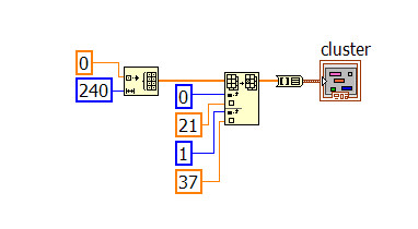

potrzebuje tablice jednowymiarową o długosci 240 elementów
element o indeksie 0 ma miec wartość 21
element o indeksie 1 ma miec wartość 37
reszta ma być wypełniona zerami
problem w tym ze tak powstałą tablicę musze wsadzić do klastra który moze byc klastrem indicatorów lub stałych
klaster ten poźniej chce podpiąc pod call function node jako zmienną wejściową
próbowalem tą tablice zrobic tak:
initialize array
pozniej dwa razy replace array subset zeby wsadzic tam wartosci 21 i 37
no i na wyjsciu drugiego replace array subseta mam taką tablice jak chce ale nie potrafie jej wsadzić do clustra

Hmm... może tak funkcja Array To Cluster? ;)
Takie coś:
Na tym bloczku (Array To Cluster), klikasz prawym i zmieniasz Cluster Size do swoich potrzeb (240).
O to chodziło?
