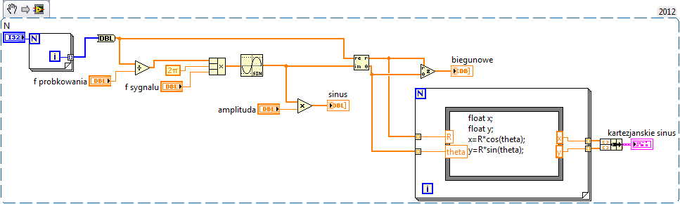

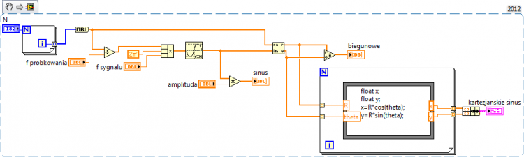

Witam, proszę o pomoc w zamianie współrzędnych biegunowych na kartezjańskie (zaznaczone na schemacie czerwoną linią).
Program zamieniający sygnał na amplitudę i fazę działa, ale powrót już nie- sygnał wychodzi trójkątny zamiast sinusoidalnego, o dwa razy większej częstotliwości niż sygnał wejsciowy i innej amplitudzie.
Mam też problem, jak zastąpić bloczek sinusa, na simulate signal aby nie było błędu w połączeniach- zgodność wymiarów a program dalej działał.

Generalnie dużo tu do poprawy, bo pierwsze przejście też jest źle. I chyba bardziej matematycznie niż LabVIEW'owo :]
Skoro najpierw chcesz przejść ze współrzędnych kartezjańskich na biegunowe, to dlaczego używasz bloczka do przejścia odwrotnego? Potrzebujesz Re/Im to Polar. Jego wejścia również powinny być podłączone na odwrót, jako, że Twój X to chyba ten sygnał sprzed sinusa, a Y to Sinus.
A dalej, jeśli chcesz liczyć X i Y w Formula Node to potem już nic nie potrzebujesz. Sygnały X i Y wychodzące z pętli możesz podłączyć do XY Graph tak jak to zrobiłaś dla 'biegunowych' i jest ok. Nie wiem dlaczego znowu używasz tam Polar to Re/Im podłączając X do R a Y do Theta?
Jeśli skasowałabyś tę pętlę FOR z Formula Node to wtedy podłączenie R i Theta do bloczka Polar to Re/Im miałoby sens. A w wyniku dałoby takie same X i Y jak obliczone w pętli.

Dalej mi coś nie działa... tzn wyniki błędne
W skrócie:
-zamieniam bloczek Polar to Re/Im na odwrotny i zamieniam wejścia wg "X to chyba ten sygnał sprzed sinusa, a Y to Sinus"...
- dla drugiej zamiany (powrotnej) usuwam bloczek Polar to Re/Im- zostaje wyjście z pętli
W czym jeszcze tkwi problem? Nic nie daje poprawnych rezultatów niestety

Chyba wszystko jest już ok, poza sposobem wyświetlania na wykresach.
Insert into Array łączy Ci sygnał X i Y w jeden wektor a Waveform Graph przedstawia kolejne jego elementy - więc to bez sensu. W przypadku współrzędnych kartezjańskich chcesz, żeby dane X były na osi x a Y na osi y, więc użyj XY Graph tak jak w załączniku (wyższy układ).
Natomiast wyświetlanie w ten sam sposób danych dla współrzędnych biegunowych też chyba nic ciekawego nie przedstawi - dostaniesz wykres theta od r i tyle. Jeśli chcesz dostać sinusoidę to możesz zrobić jak na załączonym obrazku (niższy układ). Przekształcić współrzędne biegunowe na liczby zespolone i wyświetlić na XY graph.

Niby powinno być ok, a dla biegunowych ma funkcję prostą jak ax+b, a powrotne kartezjańśkie kształt mają dobry, amplitudę też, ale na xksie dla sygnału wejściowego mam okres np 42.5, a dla tych "powrotnych" 1300....

Faktycznie - wybacz, nie zwróciłam wcześniej uwagi. Chodzi o to, że jako sygnał X na wejście bloczka Re/Im to Polar musisz podłączyć ten "niebieski" sygnał wychodzący z pierwszej pętli. A żeby nie mieć 'coercion dots', czyli tych czerwonych kropek na wejściach bloczków, użyj To Double precision point, w celu konwersji INT na DOUBLE - taka dobra praktyka na przyszłość :)
