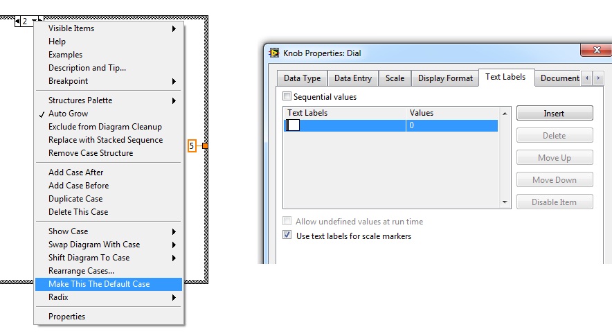

Mam jeszcze 2. pytanie. Czy mogę w tym przypadku przypisać wartościom liczbowym na pokrętle odpowiednie podpisy słowne?

CASE wymaga na wejściu: albo ograniczonej liczby możliwych wartości selektora (pola z pytajnikiem do którego podłączysz kontrolkę) czyli enum albo stanu domyślnego: takiego który wykona się gdy kontrolka będzie miała wartość inną niż stany w strukturze CASE
...zresztą słowa są tylko żużlem myśli, popatrz na obrazek:
...a tutaj obpowiedź
