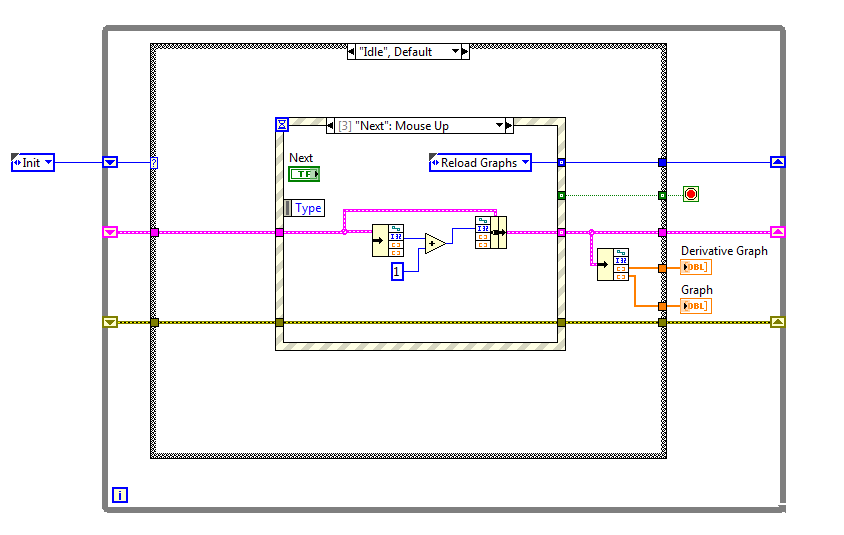

zwracam się z prośbą o wytłumaczenie dziwnego jak dla mnie zachowania przycisku Next.
Program to maszyna stanów, gdzie w Idle znajduje się Event reagujący na kliknięcie w Next. Problem w tym, że pomimo iż przycisk jest monostabilny, to po po kliknięciu nie powraca on do swojego pierwotnego stanu. Powraca natomiast gdy śledzę program w Highilght Execution.
Przycisk jest ustawiony na Latch When Released. Czy dobrze kombinuję, że po zwolnieniu przycisku myszki rozpoczyna się "wyścig", który wygrywa Event (nowa wartość Next nie zdąża dotrzeć do pamięci przed wykonaniem Eventu?), przez co wartość nie zostaje sczytana -> przycisk nie powraca do stanu False? Czy może jest to spowodowane czym innym?
Mogę rozwiązać ten problem inaczej niż przez użycie Change Value zamiast Mouse Up?

Co do istoty problemu - ten Mouse Up wyłapie zdarzenie "odkliknięcia" myszy tylko kiedy kursor znajduje się nad przyciskiem. Jeśli klikniesz przycisk i wyjedziesz choćby o piksel poza jego obszar przed zwolnieniem przycisku myszy, to event nie zostanie wywołany. Ale to nadal jest tylko podejrzenie, jakbyś zamieścił cały kod (przynajmniej ten kawałek z eventami, resztę maszyny stanów możesz wyciąć), to będzie łatwiej.

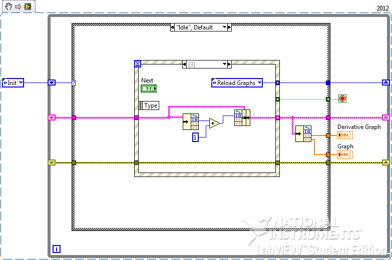

PiDi - tak wiem, zostaję z kursorem nad przyciskiem, ale niestety to nie to. Załączam snippet całości. Sequence Structure też nie pomaga.

Dobra, więc w czym problem? Dlaczego nie skorzystasz z Value Change? Przy obecnym ustawieniu przycisku (Latch When Released) zdarzenie zostanie odpalone raz, a przycisk wróci do swojej pozycji. I po problemie...
PS. "zabawa" w jakieś sequence structure to tylko efekt niezrozumienia działania zdarzeń oraz trybów pracy kontrolek boolean...

Ok, już mam jasność. ;) Mechanical Action z "When" w nazwie reagują zawsze tylko raz, a z "Until" dwukrotnie, tak? Szukałam alternatywny, bo do tej pory źle rozumiałam różnicę między tymi dwoma.
