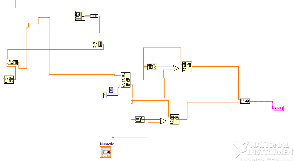

martial
Posty: 23
Rejestracja: 09 sty 2013 15:37
Re: Prosty komparator i średnia krocząca
Post autor: martial »
Po raz kolejny dziękuje pięknie!
Dobrze wiedzieć jak coś działa więc moje pytanie odnosi się do fragmentu zaznaczonego na czerwono. Do czego on służy w tym programie i jakie dane przesyła?
Góras
Posty: 88
Rejestracja: 13 sie 2012 10:15
Post autor: Góras »
Po lewej znajduje się pusta tablica dwuwymiarowa danych typu DBL - do niej dodawane są kolejne próbki. Po prawej (ten pomarańczowy kwadracik z trójkątem) to Shift Register - w nim zapamiętane są dane z poprzednich obiegów pętli - czyli wchodzi do kolejnego obiegu pętli to co wyszło z poprzedniego. W kolejnych obiegach pętli do początkowo pustej tablicy dodawane są nowe dane i przy każdym kolejnym obiegu pętli na wejściu mamy o jeden wiersz większą tablicę, dzięki czemu możliwe jest koniec końców wyświetlenie na wykresie 10-ciu ostatnich danych, czyli danych z 10-ciu ostatnich wierszy tej tablicy.
martial
Posty: 23
Nie wiedzieć czemu wykres reaguje na moje próbki tzn. osie są dobrze skalowane, ale nic sie na nim nie wykreśla. Jest pusty.
W załączniku moj program.
