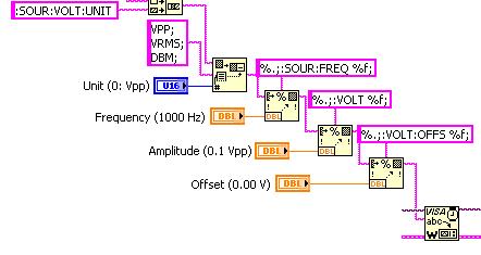

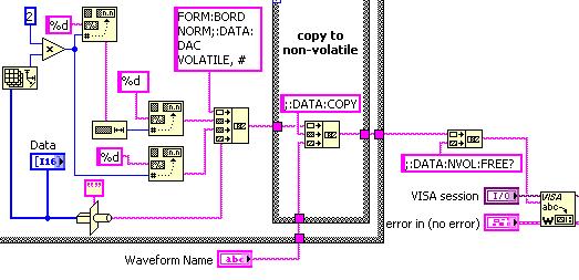

Na studia mam do przygotowania projekt z generatora agilent 33120a i od prowadzącego dostałem zdjęcia kilku bloków które mają opisać funkcje danego generatora ale jako że nigdy nie korzystałem z LabVIEW dlatego nie mam pojęcia co one robią i nigdzie nie mogę znaleźć ich opisu dlatego uprzejmie proszę o pomoc.

Jakbyś miał LabVIEW zainstalowane, to wystarczyłoby Ci go włączyć, poszukać tych bloków, a potem zaglądnąć w ich okna pomocy.
Wnioskuje, że nie masz zainstalowane, więc pomijamy tę poradę
Większość Twoich bloków operuje na łańcuchach znaków (tzw. stringach
Poniżej link do pomocy online dla LabVIEW.
http://zone.ni.com/reference/en-XX/help/371361H-01/
Radzę poszukać: Concatenate Strings, Pick Line, Format Into String, Format Value, String Length.
Poza tym sprawdź sobie obsługę Visa oraz bloczek Type Cast.
Tak na zachętę:
http://zone.ni.com/reference/en-XX/help ... isa_write/
http://zone.ni.com/reference/en-XX/help ... e_strings/
http://zone.ni.com/reference/en-XX/help ... to_string/
