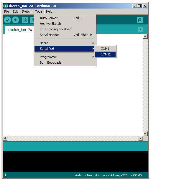

Dobra w takim razie sprawdzamy po kolei- bo z opisu nie wynika jednoznacznie czy to jest wina karty czy programu czy biblioteki arduino:
1). Sprawdź czy masz ten sam port ewentualnie spróbuj zmienić numer portu i z nowym numerem wgrać Lifa. Jak zmienić numer portu USB masz pokazane poniżej: 2).Masz ustawione dobry model karty mega 2560- może masz mega 1280- sprawdź. 3). W arduino ide tylko w tym miejsu się ustawia numer portu- ma się on zgadzać z numerem portu z USB z menedzera urządzeń- patrz punkt pierwszy.

Wszystko z wyżej przytoczonych jest ok.
Zauważyłem coś innego. Po podłączeniu do innego portu USB Arduino zaczęło znów działać poprawnie, a po resecie komputera na wcześniej niedziałającym porcie również.
Problem jest ewidentnie spowodowany laptopem. Może LV blokuje port na czas pracy z Arduino, a ja wciskając RESET uwaliłem komunikacje (i LV czeka na odpowiedź).
