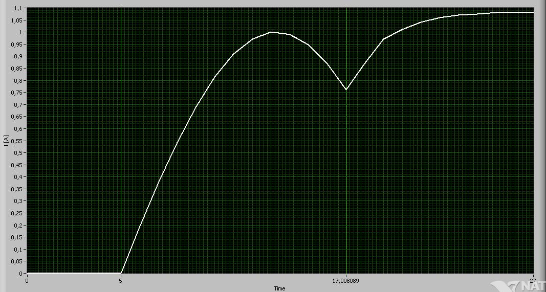

Witam, mam następujący problem. Chcę automatycznie wychwytywać moment gdy sygnał zacznie rosnąć, tzn. punkt w którym jest lewy marker.

1) Zróżniczkuj (sugeruję metodę wprzód - "Forward", a dlaczego - to już musisz dojść sam ;) )
2) Znajdź drugą zmianę znaku różniczki na + (pierwsza zmiana jest kiedy sygnał rośnie pierwszy raz).
