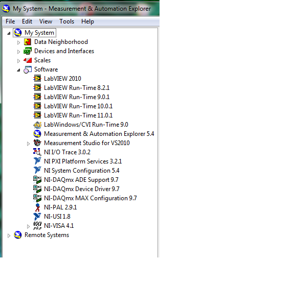

jesli chodzi Ci o http://www.youtube.com/watch?v=GmLtJtRh4e8 to wysztko jest dobrze do momentu kiedy uruchamiam NI MAX i w zakladce tools nie mam opcji NI VISA/VISA options, zrzut ekranu --> http://imageshack.us/photo/my-images/90/8md.png/.

fish pisze: w zakladce tools nie mam opcji NI VISA/VISA options
A masz zainstalowany driver NI-VISA? Sprawdzisz to sięgając w NI-MAX z lewej strony My System -> Software -> NI-VISA X.Y.
Niby jest NI-VISA 4.1

Agilent 2531a - nie wykrywa urządzenia
Post autor: TMa »
VISA jest autonomicznym komponentem. Możesz spokojnie odinstalować bieżącą wersję i zainstalować aktualną 5.3 tym bardziej że masz aktualną wersję MAXa. U mnie dodatkowo widnieje NI VISA Runtime 5.3.
