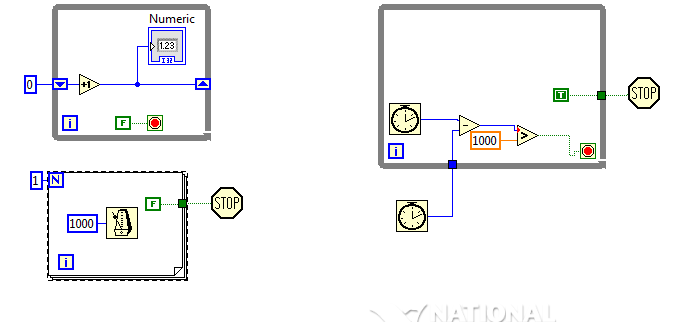

Nie wiem czy dobrze zrozumiałem twój problem, jednak LabVIEW jest programem gdzie wielowątkowość jest dana za darmo i pętla zewnętrzna będzie się wykonywać równolegle do twojego kodu i czas rzeczywiście odmierzy.
W załączniku wysyłam 2 rozwiązania. Nie wiem czy są pomocne. Pierwsze z nich (po lewej stronie obrazka) bazuje na zewnętrznej pętli. Rozwiązanie po prawej stronie możesz żywcem wsadzić do twojej pętli obsługi zdarzeń. Dasz WaitUntilMs lub coś tego rodzaju i zasoby wykorzystane nie będą wysokie.
- timer.png (13.53 KiB) Przejrzano 7673 razy

Jeżeli potrzebujesz tylko zmierzyć czas i np po tych 100 sekundach wyłączyć aplikację, to najlepiej użyć Elapsed Time. Jest to expres VI, który odmierzy Ci niezależnie jaki chcesz czas. Nie blokuje on aplikacji i jeżeli na szybko coś potrzebujesz, to on chyba najlepszym rozwiązaniem będzie.

Ogólnie to mam kilka pętli w sobie porobionych. Chodzi o to, żeby czas był odmierzany i wyświetlany gdzieś z boku i jeśli zostanie przekroczony czas to najbardziej zewnętrzna pętla powinna zostać automatycznie zatrzymana. Także kontrola czasu musi być cały czas, niezależnie w jakiej fazie wykonywania jest program. Chodzi o to, że sprawdzenie warunku czasowego dla najbardziej zewnętrznej pętli mam dopiero na samym końcu i można powiedzieć, że takich timerów muszę porobić kilka, w różnych fazach wykonywania programu.
Potrzebuje coś takiego co non stop będzie mi przekazywać wartości czasowe do wnętrza programu.
Tak wykonany timer przekaże mi czas tylko na samym początku. :/
Nie wiem czy dobrze tłumaczę o co chodzi. Już mi się mota wszystko :/

Wpada mi w tą pętlę i z niej nie wychodzi ;/ Czyżby mój LabView nie wspierał wielowątkowości? : O
PS. Głównie chodzi mi o płynne wyświetlanie upływającego czasu
