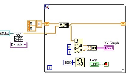

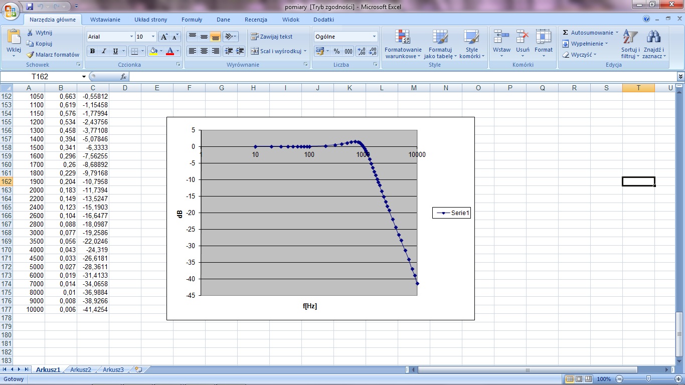

Witam. Jestem totalnym początkującym. Przeszukałem forum, ale niestety nie poradziłem sobie z problemem, dlatego też postanowiłem poprosić was o pomoc. Myślę, że to dla was pestka. Otóż moim celem jest pobranie danych z pliku txt i zrobienie z tego wykresu. Odczyt ma odbywać się co sekundę, zapisywać w array i tak samo ma pojawiać się wykres, aż do momentu naciśnięcia przycisku STOP. Dane to charakterystyka filtru dolnoprzepustowego. Pierwsza kolumna to częstotliwość, druga dB. W załączniku przesyłam plik z danymi i moje dotychczasowe wypociny. Liczę na was!

Ale do rzeczy... Z tego co przedstawiłeś na rysunku wynika, że odczyt robisz raz, przed pętlą, następnie jakieś operacje w pętli do naciśnięcia przycisku STOP, a na koniec wrzucenie tego na wykres.
Jak zapewne zauważyłeś nie działa to tak, jak byś tego oczekiwał.
Jest kilka metod, które pozwoliłby Ci zrealizować zadanie.
Najprostszą jest:
1. Odczytać plik przed pętlą i przekaż do pętli w postaci tablicy 2D
2. Dane w postacji tablicy musisz czytać wiersz po wierszu (możesz skorzystać z Index Array i iteratora pętli do odczytu kolejnych wierszy z tablicy 2D)
3. Odświeżanie wykresu musi się odbywać wewnątrz pętli
4. Wstaw odpowiednie opóźnienie (1s) do wnętrza pętli
I powinno działać. W razie problemów pisz. Będziemy radzić.

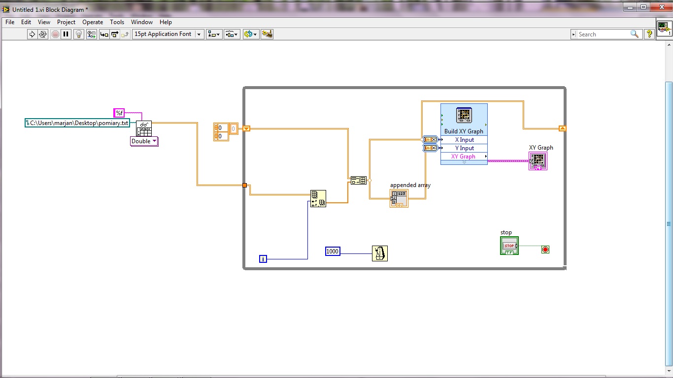

Re: Rysowanie wykresu na bieżąco z odczytanego pliku
Witam, bardzo dziękuje za odpowiedź.
Więc mam zrobić przed pętlą odczyt, stworzyć nowa tablice(build array czy insert into array) i dalej poprzez shift register przekazać do pętli. Następnie użyć index array połączyć z iteracja petli i odczytywanymi danymi i znowu tworzyć tablicę, która będzie odczytywana wiersz po wierszu? Jak sie robi odświeżanie? pzdr

Trochę nie przemyślałem, tego co chcesz.
Bo z tego co rozumiem, to w pliku masz jakieś dane, które chcesz co sekundę wrzucać na wykres, wiersz po wierszu.
Więc żeby to działało to:
1. Dane z pliku podłącz do pętli przez zwykły terminal (nie musisz robić rejestru przesuwnego)
2. Stwórz dodatkowy rejestr przesuwny, w którym będą przetrzymywane dane do wykresu (tablica 2D)
3. W każdej iteracji odczytuj sobie po jednym wierszu i dodawaj do tablicy, którą masz w rejestrze przesuwnym (Build Array)
4. Odświeżanie wykresu polega na po prostu wstawieniu indykatora Waveform Graph/XY Graph do wnętrza pętli i podłączenia do niej rejestru przesuwnego.
Jeśli nie będzie działać dalej to wstaw zrzut ekranu tego co zrobiłeś.

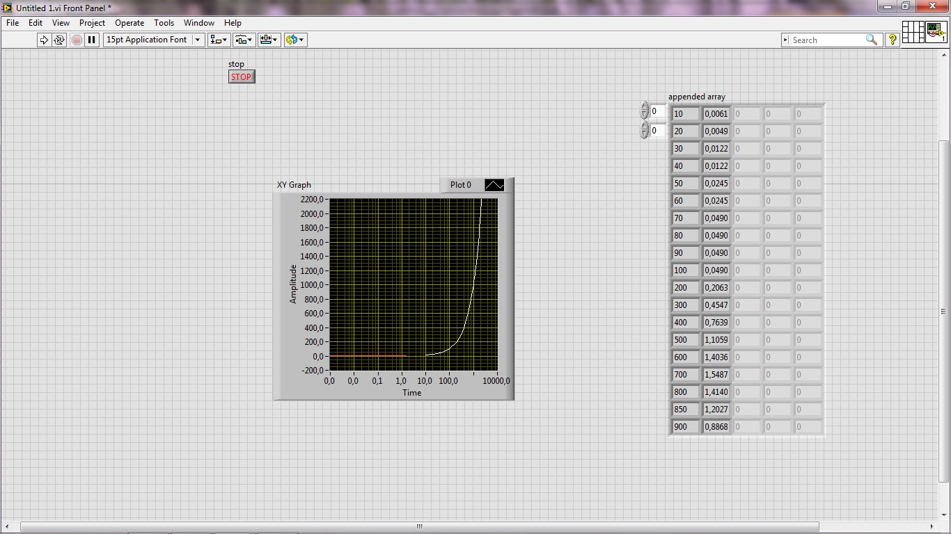

Udało się! Zapisuje wiersz po wierszu!
Ale jak to bywa, pojawił się kolejny problem. Nie rysuje mi prawidłowo wykresu. Tak jakby nie wykorzystywalo 2 kolumny. Chodzi mi o to, że pierwsza kolumna to częstotl. w osi X, a druga dB w osi Y. Jak rozdzielić kolumny z tablicy na składowe X i Y ? Dodaje schemat bloczkowy, wykres, który rysuje i wykres z excela, którego oczekuje
Dzięki Pitol za dotychczasową pomoc!

Jeśli dobrze widzę, to do wejścia X Input i Y Input podpinasz to samo, co powoduje, że program źle działa.
Skorzystaj z bloczka Index Array. W przypadku tablic 2D możesz wybrać w nim, czy chcesz wyciągnąć cały wiersz, czy kolumnę.
W Twoim przypadku potrzebujesz oddzielnie kolumny 1 i 2 podpinane odpowiednio do wejść X Input i Y Input.
Myślę, że z tym już sobie poradzisz.

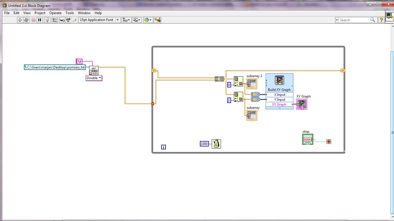

Czyli tak:
w pierwszym index array mam loop iteration podlaczony do row i mi ładnie wyświetla wiersz z 2 rekordami. Ale nadal nie wiem jak zrobić aby wyciągnąć tą drugą kolumne. Kolejny index array? Czy na tym samym bazować?

Bloczek Index Array można rozszerzać (skieruj kursor myszki na dolną krawędź bloczka).
Tak już wiem. Wyświetla tak jak chce, wiersz po wierszu z 2 danymi (x,y). Ale problem polega na tym, że nie wiem gdzie podłączyć Y. Żeby z drugiej kolumny wyświetlanego wiersza pobierało mi daną y. Nie wiem jak to rozdzielić na schemacie, bo w build array jest tylko jedno wyjście.
Popatrz sobie w help (Ctrl-H) do bloczka Index Array.
Możesz tam zaznaczyć, czy chcesz wiersze (row) czy kolumny (col).
W rejestrze przesuwnym zbierasz dane z każdej iteracji. Aby wyświetlić dane na wykresie musisz je z tej tablicy wyciągnąć.
Tak jak pisałem, oś X to kolumna 0, oś Y kolumna 1. Skorzystaj z Index Array i jego wejścia col. Możesz bloczek rozszerzyć, dzięki temu dostaniesz jednocześnie kolumnę 0 i 1.
W skrócie:
1. Zbierasz dane do tablicy 2D
2. Przygotowanie danych do wyświetlenia polega na wyciągnięciu za pomocą Index Array odpowiednich KOLUMN (nie wierszy) z tej tablicy
3. Profit...
W skrócie:
3. Profit...

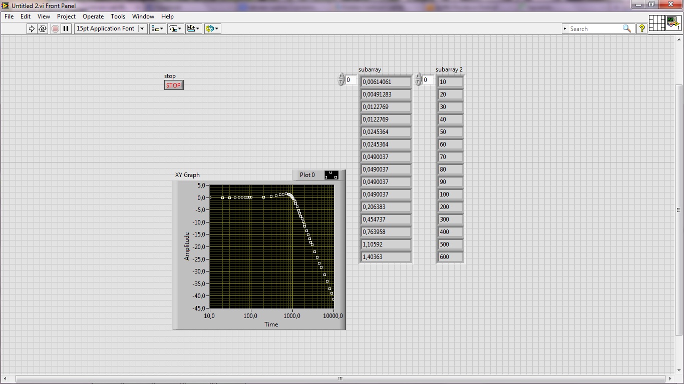

Pokombinowałem z tymi index array. Otrzymałem wykres o jaki mi chodziło, ale pojawia sie on od razu, a nie punkt po punkcie co sekunde. Tak blisko, a tak daleko..
