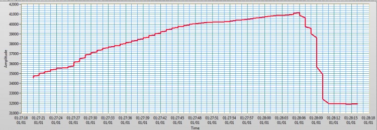

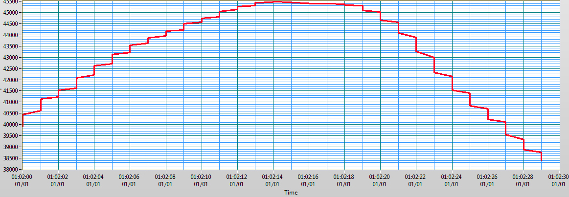

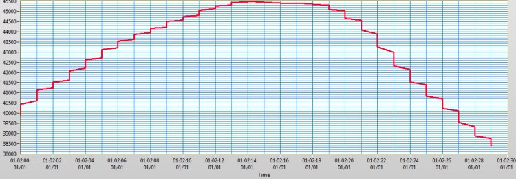

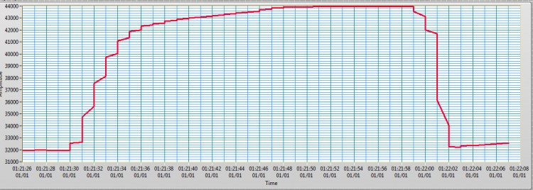

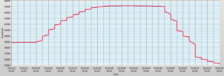

Może pokażę jak wyglądają wyniki z tego miernika. Próbkowanie było ustawione na 0,2s czyli w ciągu sekundy miało być pobrane 5 próbek. W załącznikach znajduje się jeden zestaw próbek. Z tych czterech wykresów chciałbym uzyskać jeden wypadkowy. Pojedynczo potrafię je wczytać ale jak wczytać ich kilka i wyznaczyć ten wypadkowy to się zastanawiam.

1). tak mamy cztery serie pomiarowe- czyli wykonano cztery pomiary dla jednakowych próbek w takich samych warunkach laboratoryjnych.
2). tak analizuję wartość Y w dziedzinie czasu. Są to dane czasowe z miernika, który podał mi wartość zmierzoną i dokładny czas pomiaru (godzina:minuta:sekunda:setna sekundy).
3). tak w ustawieniach miernika ustawiłem aby było 5 odczytów na sekundę. Czyli odczyt co 0,2s. Takie ustawienia dotyczą wszystkich próbek. Więc próbkowanie jest jednakowe dla wszystkich pomiarów.
4). Start maszyny i miernika jest różny. Maszyna miała luzy. Sam ustalałem kiedy wystartować miernik. Początki wykresów w postaci linii poziomej to wynik luzów maszyny kiedy jeszcze nie pracowała. Charakterystyka rosnąca lub malejąca to charakterystyka pracy maszyny.
Dodatkowo może pokażę jak wygląda taki plik z odczytem z miernika:
- 01.jpg (472.54 KiB) Przejrzano 7487 razy
