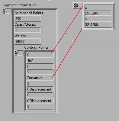

Mam następujący problem:
Z bloczka IMAQ GetPointsOnContour VI otrzymuję dane typu array of cluster z informacjami o wyszukanych krawędziach obiektów, danych tych jest sporo ale mnie interesują tylko współrzędne x , y opisujące krawędzie obiektów.
Poniżej pętle które zrobiłem do wyłuskania danych które potrzebuję, ale to jeszcze nie to.
petle
petle
Poniżej zdjecie z typami danych jakie otrzymuję z IMAQ GetPointsOnContour VI oraz jakie są mi potrzebne.
typy danych
typy danych
Zmierzając do sedna:
Niezbędny jest mi typ danych typu array of points zawierający wszystkie współrzędne punktów z wszystkich wyszukanych obiektów ale tak aby były ustawione jedne za drugimi w jednej strukturze array.
Prosiłbym kolegów o wsparcie, nie powinien być to trudny temat ale coś mnie zaćmiło i nie mogę danych x,y ustawić w niezbędnej kolejności.

potrzebuje tablice 2d zawierającą punkty z wszystkich znalezionych obiektów.

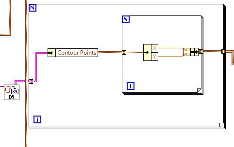

SNT pisze:Wyrzuć wewnętrznego FOR'a, po Unbundle by name użyj index array i wyciągnij indeks 0 (tablica Contour Points jest prawdopodobnie jednoelementowa), użyj ponownie Unbundle by name (wybierz x i y) i podepnij je do build array. Wyciągnij to z FOR'a i masz tablicę 2D. Możesz ewentualnie transponować tablicę używając transpose 2D array.
Jeżeli to jest niezrozumiałe to jutro bede mial dostep do IMAQ'a to Ci to wysle screen'a.
Dziękuje SNT za poradę, zgodnie z info zbudowałem następujący schemat:
schemat
schemat
z którego otrzymałem nastepujace typ danych:
dane
dane
otrzymane dane.jpg (2.13 KiB) Przejrzano 10724 razy
Nie jest to do końca to co potrzebuję, niezbędny jest mi format Array of points taki jak w pierwszym moim poscie, do wyświetlenia tych punktów na obrazie z wykorzystaniem bloku IMAQ Overlay Points VI.
Po wprowadzeniu bloku Bundle Function format danych jest juz odpowiedni do wyswietlenia ich za pomocą IMAQ Overlay Points VI:
array of points
array of points
array of points.jpg (3.22 KiB) Przejrzano 10720 razy
Tylko jeszcze inny problem się pojawił, w tej tablicy nie ma wszystkich punktów.
Pętla wykonuje się tyle razu ile zostało wykrytych obiektów, a każdy obiekt ma jeszcze n-ilość punktów. otrzymuje wiec tylko pierwszą część punktów z pierwszego obiektu, cała reszta jest pomijana.
Jakiś pomysł jak je wpisać?

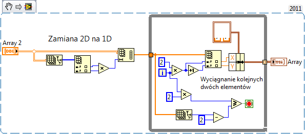

Jamal79
Posty: 289
Lokalizacja: Farum
przerobienie Array of cluster do Array of points
Post autor: Jamal79 »
Masz LV11.
1. Zapisz jego obrazek na dysk
2. Drag and dropnij go na Control panela.
3. Gotowe
