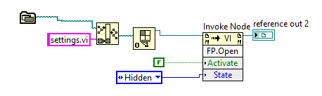

Potrzebowałem w panelu głównym aplikacji otwierać subvi'je.
Robię to w sposób przedstawiony w załączniku, przy inicjalizacji programu.
A później kiedy w obsłudze zdarzenia korzystam z referencji i okno "pokazuje".
W subvi'ju są dane które chce zaimportować do głównego vi.
Normalnie jak się wstawia subvi przez "Select Vi.." to dzięki terminalom można w prosty sposób sobie przypisać zmienną gdzie się chce.
A w takim rozwiązaniu to nie wiem :)
Pomożecie?

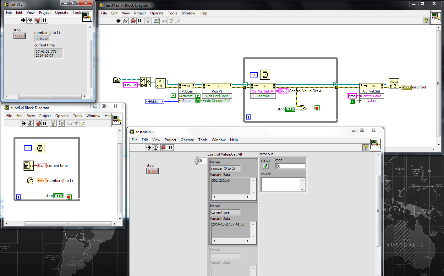

tak:

Próbowałem w podobny sposób ale niestety nie działało :(
A wszystko przez to że chciałem wartość z controla czytać a nie indicatora :)
Dzięki za naprowadzenie. True na "controls" w pętli i śmiga :)
