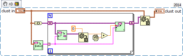

Proszę o pomoc w sprawie uogólnienia rozwiązania jeżeli da się w ten sposób.
Generalnie zależy mi, żeby zrobić to na typedef.
1. klaster z referencjami zamieniany jest na wektor,
2. wszystkie zadania są uruchamiane,
3. chcę złożyć wszystkie referencje z powrotem do klastra.
Problem jest z punktem 3.
- Wersja z index array i bundle nie jest skalowalna,
- wersja z array to cluster "gubi" strukturę klastra i w dalszej części unbundle by name nie będzie miało sensu...
W jednym miejscu potrzebuję 3 lub 4 zadania uruchomić a w innym 2 zadania.
W wersji nieskalowalnej potrzebowałbym 2 praktycznie identyczne vi.

- run tasks.png (29.98 KiB) Przejrzano 11566 razy

A czy skoro pusczasz to wszystko na petle for z indeksowaniem to i tak kazda z tych referencji nie zostanie zmieniona? Nie 4 lub 2 tylko tyle ile jest w Twoim type def?

W openG masz dużo gotowców do zabawy z typami danych.
Jeżeli chcesz dynamicznie wyciągnąc wszystkie el klastra coś na nich zrobić i spakować spowrotem to można np tj w zalaczniku
Tylko na logike jak to jest referencja to nie ma potrzeby jej spowrotem wpinac do tego klastra.

Pytanie: to dlaczego to musi być typedef klastra, a nie tablica tasków?MK_Zuk pisze:Witam.
Re: uogólnienie rozwiązania
Bo w klastrze nie będę musiał pamiętać, który task dotyczy którego zadaniaPiDi pisze: Pytanie: to dlaczego to musi być typedef klastra, a nie tablica tasków?
odpowiednie zadania będę wyciągał unbundle by name
a przy tablicy będę musiał pamiętać kolejność - z klastrem bardziej czytelne i trudniej pomylić się.
Dziękuję wszystkim za odpowiedzi.
najprostsze rozwiązanie - rzutowanie typów - nie pomyślałem o tym.
Niestety dla tasków nie działa...
Zuk
Również operowałbym na tablicy elementów. W elastyczny sposób pozwoli to na zarządzanie zadaniami. Jako element sugerowałbym w najprostszej wersji klaster składający się z referenji i nazwy (Np. EncoderX, EncoderY, PowerSwitch etc). Jeśli działasz na wszystkich to wtedy używasz iteracji po każdym elemencie w tablicy (run all, stop all). Jeśli działasz na konkretnych, to zwracasz się do nich po nazwie (patrz załącznik).

To w jaki sposób decydujesz o tym, które zadania uruchamiać? Czyli jak robisz to, o czym pisałeś w pierwszym poście:MK_Zuk pisze:Bo w klastrze nie będę musiał pamiętać, który task dotyczy którego zadaniaPiDi pisze: Pytanie: to dlaczego to musi być typedef klastra, a nie tablica tasków?
Rozwiązanie Zygi jednak nie działa dla Task Refnum.
Dla innych typów danych w klastrze jest OK.
W jednej są 4 zadania a w drugiej 2 zadania.
Chciałem to trochę uogólnić, żeby nie robić dwóch identycznych subVI.
Ale chyba tak jednak nie da się.
Trochę mało czasu na dalsze eksperymentowanie...
Dziękuję wszystkim za pomoc.
Zuk

Generalnie są dwie niezależne pętle.PiDi pisze:To w jaki sposób decydujesz o tym, które zadania uruchamiać?
