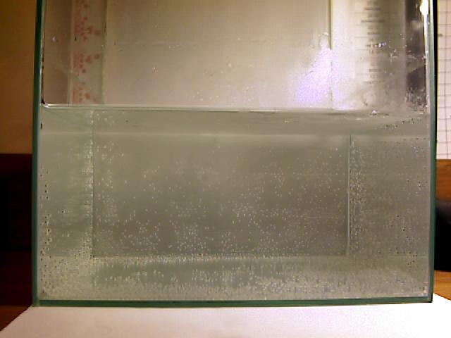

Wykonałem kilka zdjęć zbiornika z wodą. Pliki są wygenerowane przez labview w różnych formatach i różnych typach oświetlenia.
- Image 2016_01_07_132703.695 Image 000.jpg (44.14 KiB) Przejrzano 21646 razy
- Image 2016_01_07_132417.468 Image 000.jpg (43.9 KiB) Przejrzano 21646 razy
- Image 2016_01_07_132235.616 Image 000.png (499.51 KiB) Przejrzano 21646 razy

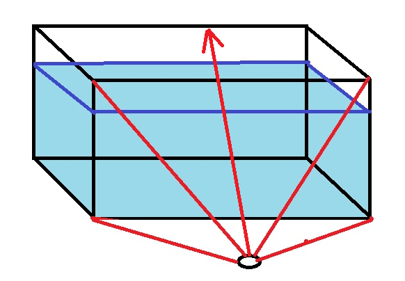

W zasadzie umieściłeś 3 zdjęcia tego samego przypadku. Docelowo potrzebujesz zmierzyć odległość pomiędzy dnem a powierzchnią, których krawędzie są wystarczająco widoczne. Ale zauważ, że na obrazie występują jeszcze inne bardzo wyraźne krawędzie, które znajdują się w głębi zbiornika (dno i powierzchnia cieczy).
Dlatego potrzeba więcej przypadków poziomu cieczy, żeby przygotować aplikację na wszystkie przypadki. To oczywiście będzie komplikowało logikę, ale jeśl nie uda Ci się znaleźć innego (łatwiejszego) kąta kamery, to będziemy musieli je brać pod uwagę. Będą to na pewno przynajmniej 3 przypadki, kiedy krawędź powierzchni będzie w jednym z tych regionów (patrz obrazek). Jesteś w stanie przygotować więcej zdjęć?

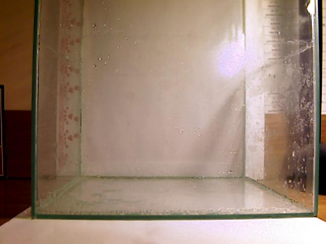

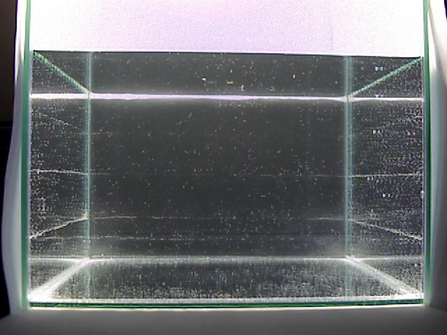

Wykonałem kilka zdjęć z różnymi poziomami wody, zmieniłem trochę oświetlenie i wydaje mi się że krawędzie są bardziej czytelne. Niestety położenie znad zbiornika nie sprawdza się, ponieważ zbiornik jest zbyt wąski i zbyt wysoki.
- Image 2016_01_11_174851.718 Image 000.jpg (26.78 KiB) Przejrzano 21545 razy
- Image 2016_01_11_174745.108 Image 000.jpg (28.19 KiB) Przejrzano 21545 razy
- Image 2016_01_11_174606.447 Image 000.jpg (28.07 KiB) Przejrzano 21545 razy
- Image 2016_01_11_174337.109 Image 000.jpg (28.29 KiB) Przejrzano 21545 razy

Możesz umieścić kamerę również na poziomie dna zbiornika, wtedy weliminujesz jedną linię.
PS: Może się mylę, ale wydaje mi się, że lepiej jest mieć pewność, że się wykryje dodatkową linię i uwzględnić to w kodzie, niż mieć nadzieję, że oświetlenie sprawi, że pogram nie zauważy rzeczonej linii.

Zastanawiam się czy jest sens tak to komplikować. Krawędź wody znajduje się całkiem dobrze - skrypt w załączniku.
Wystarczy umieścić kamerę na poziomie stołu (wyeliminujemy efekt znajdowania tylnej, dolnej krawędzi akwarium przy braku wody), wykryć krawędź wody praktycznie odczytując wartość Y wykrytej linii, skalibrować system (nalewamy wody, mierzymy wysokość poziomu wody linijką i odczytujemy wartość Y dla różnych poziomów wody) ewentualnie aproksymować jakąś krzywą, bo pewnie nie będzie to zależność liniowa.

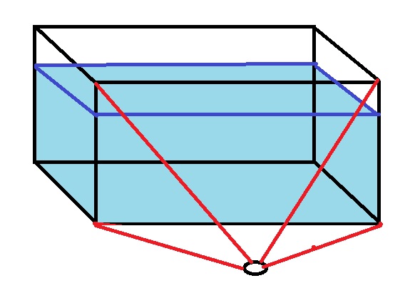

Problem zmniejsza się o połowę, ponieważ z dołu i tak będzie widać dalszą-górną krawędź zbiornika. W zależności od poziomu cieczy, ta krawędź będzie się znajdować na krawędzią cieczy lub pod nią.
