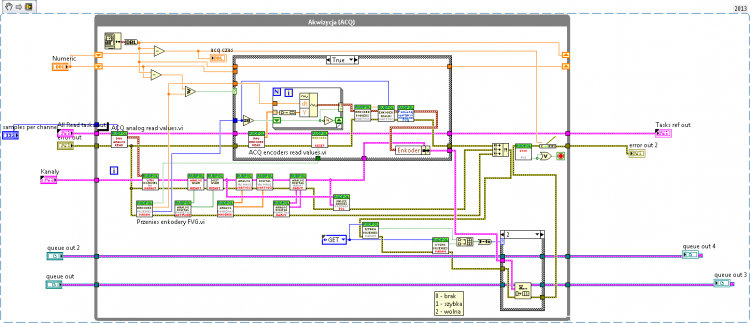

- Akwizycja Petla
- pętla pobierająca dane z karty DAQ, co 20 ms pobiera wartości z kanałów analogowych za pomocą ACQ analog read values
z GUI za pomocą Przenies enkodery FVG zostają przekazane parametry konfiguracyjne enkoderów m.in. okres co jaki czas mają być odczytywane (domyślnie co 0,5s) - wartość zadawane przez użytkownika, w ostatium subVI obliczenia enkoderow.vi

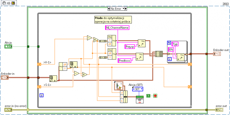

liczone są pochodne (prędkość i przyspieszenie) i zadawane są nazwy i atrybuty do przebiegów
pozostałe subVI głownie skalują i przetwarzają kanały analogowe, progują kanały cyfrowe, przypisują atrybuty,

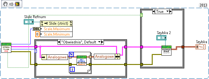

- docelowo trafiają do pętli wyświetlania wyswietlanie petla
Wyswietlanie petla.png (411.43 KiB) Przejrzano 7101 razy

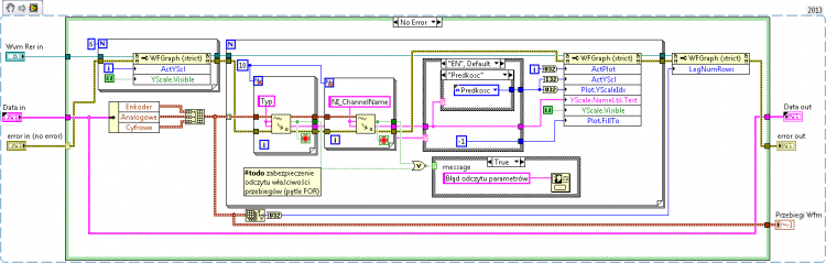

w którym są wyświetlane na wykresie, zanim to nastąpi wykres jest skalowany, wykres posiada 6 osi Y, w Przypisanie osi
następuje przypisanie sygnałów do osi i (automatyczne) skalowanie
generalnie idea prosta
jednak pierwsze 3 sygnały (te z enkodera zwracają wartość false przy odczycie atrybutów,
sprawdzałem i kopiowałem nazwy atrybutów, chwilowo pomogło zapętlenie 10 odczytu ale po kilku uruchomieniach wróciło do normy czyli nie czyta tych atrybutów.
