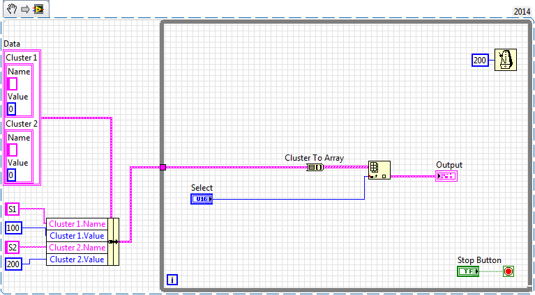

mam pytanie dotyczące automatycznego wyboru odpowiednich danych z klastra (przykład w załączeniu). Mam w jednym klastrze kilka klastrów tego samego typu. W załączonym przykładzie wyboru właściwego "podklastra" dokonuję ręcznie ustawiając w "unbundle by name" właściwy klaster. Jak zrobić to automatycznie, tzn. tak, aby nie trzeba było zakładać osobnego, ręcznie ustawianego przypadku w strukturze case? Nie jestem pewien, czy jasno opisałem problem, ale mam nadzieję, że przeczytanie opisu i obejrzenie vi wystraczy do zrozumienia.

Masz zbiór elementów tego samego typu. Dlaczego nie pogrupować ich w tablicę?
Jeśli nadal nie posiadasz OpenG, pobierz przy pomocy VI Package Manager.
Tam znajdziesz VI o nazwie: Get Cluster Element by Name.vi.

+1Zyga pisze:Masz zbiór elementów tego samego typu. Dlaczego nie pogrupować ich w tablicę?
No chyba, że jednak jest jakiś powód, to wtedy na przykład tak:

Hmm..
Wydajnością bym się nie przejmował. Natomiast podsłuchałem kiedyś, że np. dodanie do siebie 2 klastrów jest szybsze niż dodanie 2 tablic.. Jaka różnica - nie mam pojęcia.
Tablica przede wszystkim jest tworem dynamicznym, co pozwala na dodawanie/odejmowanie, jak również sięganie do różnych jej elementów w trakcie wykonywania programu. Z klastrem takich trików nie zrobisz.. bez robienia trików.
